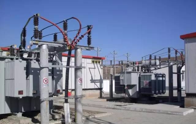

电气设备的安装不仅要考虑到安全问题,还同时受到环境的约束。在正式安装前,技术人员应该严格地核对接线图,因为误接线的情况十分容易发生,我们必须避免。主要设备到场的时间要事先通知管理人员和安装人员,提前做好各项准备工作,从源头上杜绝差错的发生,比如道路的严整和位置方向的确定。安装人员在安装前应按照图纸标明的要求,认真核对规格型号和各类技术参数,查看运输过程中的冲击记录,对主变各个部件的绝缘强度、密封性等也要检查分析,以防安全隐患发生,各类附件也必须按照规定工序施工。场地的清理和防尘工作十分重要,准备工作完毕后,在安装的过程中,要配备专门人员记录下环境温度和湿度的数据,仔细观察数据的变化。因为安装受到环境的约束,万一遇到恶劣的天气,应当及时提醒停止施工,以免造成物件损坏引起质量下降,无法满足运行的要求。
1、主变及电缆安装技术要点:
(1)安装技术人员必须要高度的责任感,否则对工作的轻率态度会导致操作出现大问题。目前,我国大部分企业对操作人员进行了关于施工质量方面的技术培训, 明确了施工责任, 贯彻施工注意事项、安装事项,保障施工质量,从自身业务和素质上警醒他们。安装过程中,由于技术人员粗心操作,容易导致仪表安装后出现不牢固的现象;。之前,我们的变压器是直接安装在地面上的,由于科技水平的发展,现在变压器安装的底座是一个基础型的钢座,这个基础型的钢座与接地干线焊拽被一起固定在地面上,这样的稳固性较高,但同时也出现了问题。因为变压器是利用螺栓固定在钢座上的,而通常变压器的安装要求十分高,这样的情况下往往会出现钢座与变压器底盘尺寸不符合,或者是柜的尺寸不匹配,直接影响了设备的顺利安装。
(2)保护屏上的二次电缆头在制作时需要格外谨慎,如果绝缘层损坏,安装质量将得不到保证,为了避免碰伤电缆线,使屏蔽层接地,尤其是安装人员为了图省事经常将电缆捆扎在一起,这种做法并不恰当,最好的方法是单根电缆打把固定,宁可工序上繁琐一点,也可以方便后续的运行维护,实质上从整体上省下了时间。
(3)同时电缆安装过程中,还需注意以下几点:1)电力电缆不同于绝缘电线,直径相同,载流量却要要小很多,这也是由于其自身散热难的特性造成的。2)电缆的载流量不是随意设置的,满额运作容易引起过热现象,所以运作时要严格按照工作手册的要求操作。

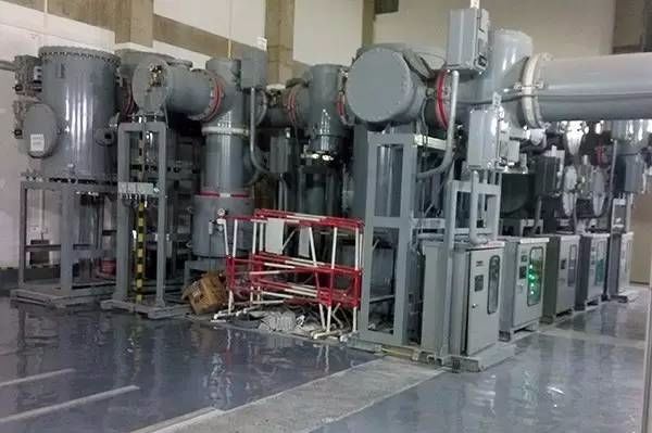

3、断路器安装技术要点
断路器属于保护和控制装置,要注意的是检查它的组装是否按指示符合要求,务必做到扭矩拧紧,没有松动现象,确保所有单元都处于开断位置。要强调的是正确的接线方式是由串联形成的断路器控制回路断线信号。在此基础上,跳闸的闭锁触电如果接到由于失误接到了同一个电源回路上,就会造成两路跳闸回路的状况。
4、隔离开关的安装技术要点
隔离开关比较常见,安装中用力要注意,用力过度容易造成内部齿轮不吻合;在安装调整触点时,由于触电细小不易操作,经常会发生插入深度不够或摩擦过多发热;另外可以给动静触头涂抹润滑油,防止卡涩,同时保持触头表面的清洁也十分重要,因为触头上的异物会导致触面磨损,接触不良或电弧过热一般就是这样产生的。
