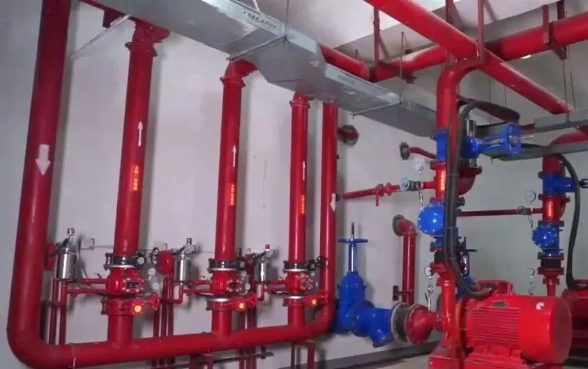

一、建筑设计给水系统管道布置 高层建筑室内消火拴给水系统设计应遵循以下的一般原则。 1、高层建筑必须设置室内消火拴给水系统, 室内消火拴给水系统应与其他给水系统分开独立设置。与自动喷水灭火系统也应分开独立设置, 当设计有困难时,可合用消防泵, 但在自动喷水灭火系统的报警阀前必须分开设置。 2、室内消火拴给水系统管道, 应布置成环状管网。其进水管或引入管不应少于两条, 当其中一条发生故障时, 其余的进水管或引入管应仍能保证消防用水量和所需水压的要求。
一、建筑设计给水系统管道布置
3、室内消火拴给水系统竖管的布置应保证同层任何部位有两个消火拴的水枪的充实水柱同时到达。每根立管的直径不应小于100 毫米。
4、消火拴处的静水压力不应超过80米水柱, 超过要求时应采用竖向分区给水系统。消火拴拴口的出水压力大于50米水柱时, 消火拴处应设减压装置。
5、消防电梯前室应设消火拴, 但不计入同层消火拴总数。
6、临时高压制给水系统的每个消火拴处应设直接启动消防泵的按钮, 并应设保护按钮的设施。
7、高层建筑室内消火拴给水系统(树上鸟教育给排水设计杨老师)在建筑高度50米至80米以下部分的分区, 应设置水泵接合器, 每个接合器的流量应按10─15 L/s计算。水泵接合器的数量按室内消防用水量计算决定。
8、高层建筑室内消火拴的拴口直径应为65毫米, 配备的水龙带长度不应超过25米, 水枪喷咀口径不应小于19毫米。每支水枪的最小流量为 5 L/S。
9、小口径消火拴的用水量可不计入建筑消防用水量之内。
