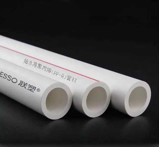

PPR管
产品特点:PPR管外观有白色、灰色和绿色。高档PPR管材的内、外壁清洁光滑,无气泡、凹陷、杂质和杂色。PPR管环保性能卓越,卫生无毒耐腐蚀,属于绿色建材。施工简单方便,任何专业水电工都有热熔工具和丰富的安装经验来完成操作。接口采用热熔技术连接,同材质的管材和管件之间分子与分子在几秒钟内完全融合为一体,解决了长期困扰给水行业的管道连接处漏水问题,所以一旦安装完工打压试水通过,就永远不会漏水。而且PPR管材具备永不结垢、永不生锈、永不渗漏的化学条件。更为重要的是,如此性能出众的水管,非常适合普通家庭装修使用。
(2)抗冻性差,不耐高温高压,长期工作温度在0°C~70°C。
(3)明装会透光渗氧,时间长容易孳生细菌。
(4)抗紫外线能力差,时间长易老化。
(5)膨胀系数大,蠕变性强,长期使用会因热胀冷缩而管体变形。
总结:PPR管解决了长期困扰给水行业在管道连接处漏水的问题,而且施工方便,性价比高,虽有一些不足,仍然具有得天独厚的优势。通过实践证明,占95%以上的水管接头渗漏是因为使用伪劣材料生产的PPR管或者施工人员不规范操作造成的!

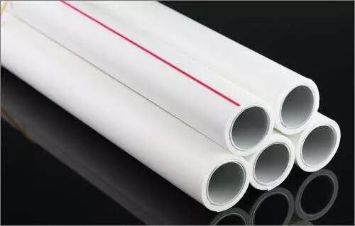

铝塑PPR复合管
铝塑PPR复合管是普通纯塑PPR管的改进升级产品。包括钢塑PPR复合管、铜塑PPR复合管等,都属于是第二代PPR管。
产品特点:铝塑PPR复合管集铝塑复合管和纯塑PPR管优点于一身,安装时不分冷水管和热水管。生产工艺以焊接铝管为中间层,内层为耐高温聚乙烯(PE),外层为进口三型聚丙烯(PPR),通过热熔胶一次粘接,高压共挤复合成型。生产技术和工艺比纯塑PPR管提高很多。铝塑PPR复合管具有优良的机械性能,可弯曲,耐冲击。抗抗紫外线能力强,不会透光渗氧孳生细菌。长期工作温度在﹣10°C~95°C的情况下具有稳态性较好,不易变形,不结垢等优秀化学性能。.接口采用热熔连接(部分铝塑PPR稳态复合管施工时需要绞口连接,略为麻烦),同等材质的管材管件一次性熔合为一体,不会出现渗漏现象。而且铝塑PPR复合管的整体造价和高档纯塑PPR相比也相差无几,比较划算。
产品不足:铝塑PPR复合管在保证管材内径符合标准的前提下,外层PPR层就相对太薄。所以热熔连接时间很难掌握好,容易出现接头的漏水隐患。
总结:很多铝塑PPR复合管漏水的原因都是因为专业水电工没有熟练掌握热熔的时间所造成的。消费者在选择时必须要关注专业水电工的操作技术熟不熟练。

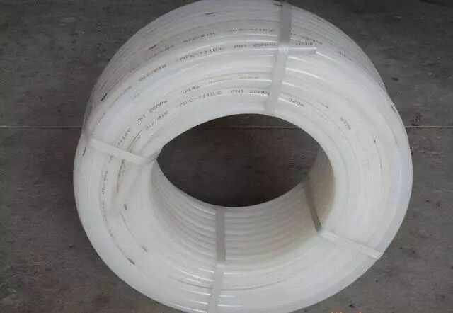

PE-RT管
产品特点:PE-RT管材安装时不分冷热水管,具有导热系数小耐高温、内表面光滑不结垢、柔韧性好、化学结构稳定,对一般酸碱物质具有很好的抗腐蚀性等优点。长期工作温度在﹣20°C~110°C的情况下具有稳态性较好,不易变形的化学性能。接口采用专用工具热熔连接(部分PE-RT管采用内外双热熔连接),同等材质的管材管件熔合为一体,不会出现渗漏现象。但是PE-RT管造价太高,大部分生产厂家将PE-RT管用在地暖系统上。
产品不足:PE-RT管的高昂造价是纯塑PPR管的2倍,价格较高。在连接时必须用专用热熔机施工,如果是双热熔连接,施工不熟练也会导致接头漏水的可能性大大增加。
总结:高造价和必须专用设备施工是PE-RT管无法平民化的原因,也造成广泛推广的困难。

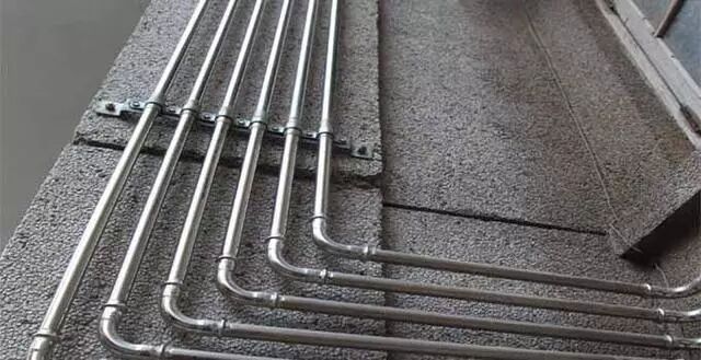

不锈钢管
产品特点:薄壁不锈钢水管具有重量轻、不变形、耐腐蚀、不结垢等优点,是水管中的上等品。它是一种环保的材料,满足健康要求,可以100%回收利用。不锈钢水管可以在﹣270°C-400°C的温度下长期安全工作,其他各项性能远远超过了塑料水管。接口的方式有卡压和焊接两种。卡压跟铝塑管一样,长时间存在老化漏水的问题,所以安装不锈钢水管的用户大部分采用焊接式,焊接就是接口处通过氧焊接到一起,这样就能够跟PPR水管一样,永不渗漏,而且在建筑物的使用期内,完全不需要对管件进行更新和维护。不锈钢水管不会氧化生锈,正常使用寿命可以长达100年之久。
产品不足:施工条件复杂,对技术要求比较高。
总结:不锈钢水管是标准的贵族产品,造价是纯塑PPR管的3~5倍。
