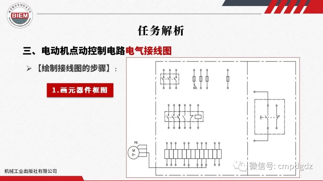

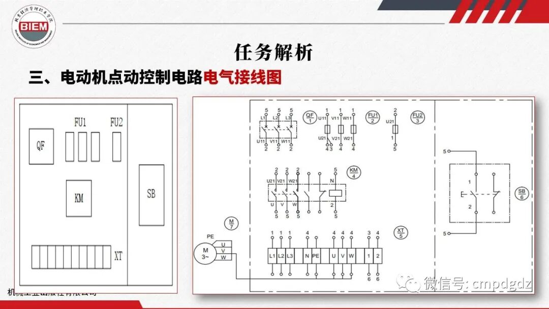

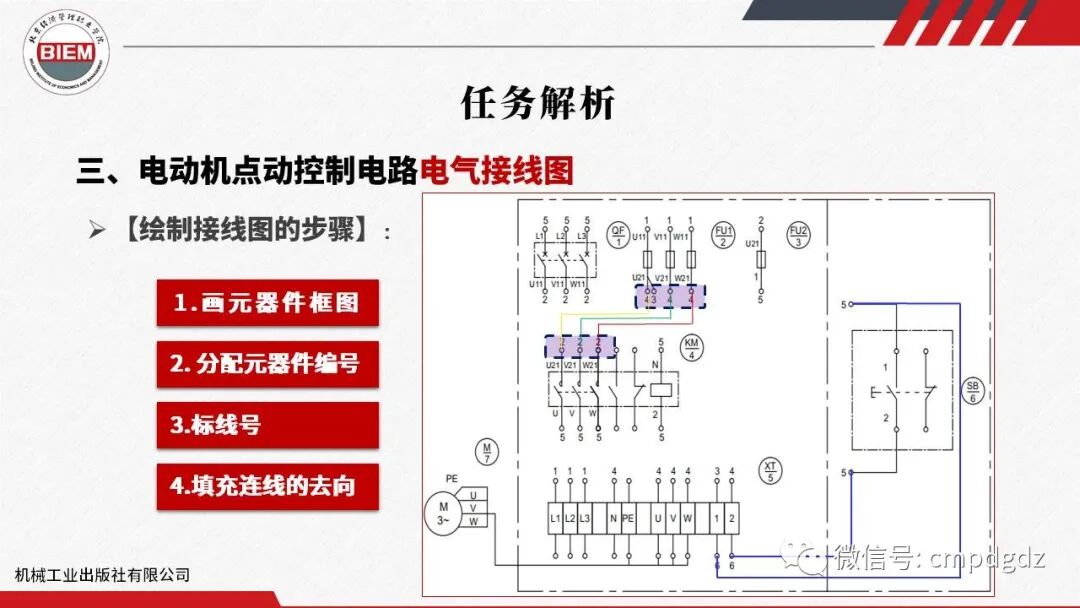

接线图和电路图互相对照看图,可帮助看清楚接线图。读接线图时,要根据端子标志、回路标号从电源端顺次查下去,搞清楚线路走向和电路的连接方法,搞清每条支路是怎样通过各个电气元件构成闭合回路的。
配电盘(屏)内、外电路相互连接必须通过接线端子板。一般来说,配电盘内有几号线,端子板上就有几号线的接点,外部电路的几号线只要在端子板的同号接点上接出即可。因此,看接线图时,要把配电盘(屏)内、外的电路走向搞清楚,就必须主要搞清端子板的接线情况。

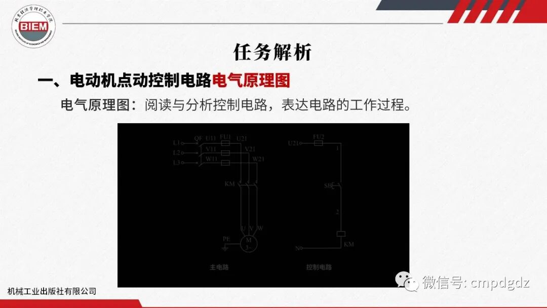

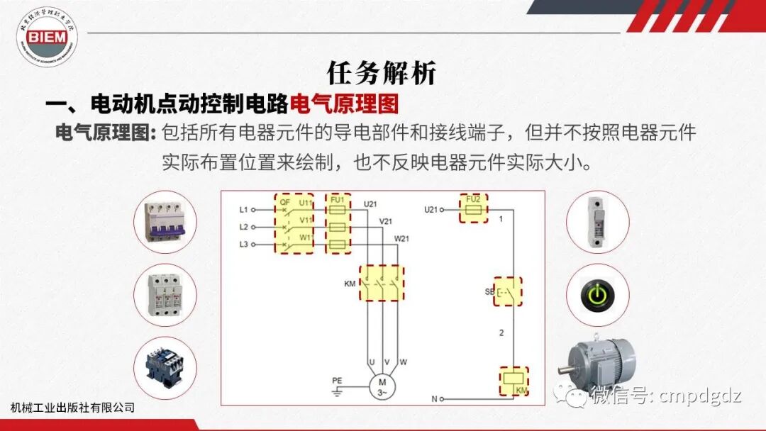

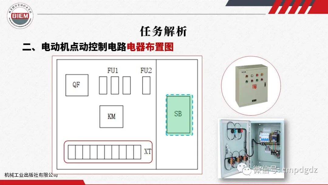

根据简单清晰的原则,电气原理(电路)图采用电气元件展开的形式绘制。它包括所有电气元件的导电部件和接线端点,但并不按照电气元件的实际位置来绘制,也不反映电气元件的大小。
1)电路图一般包含主电路和控制电路两部分。为了区别主电路与控制电路,在绘制电路图时主电路(电机、电器及连接线等)用粗线表示,而控制电路(电器及连接线等)用细线表示。通常习惯将主电路放在电路图左边(或上部),而将控制电路放在右边(或下部)。
2)主电路(动力电路)中电源电路绘水平线;受电的动力设备(如电动机等)及其他保护电器支路,应垂直于电源电路绘制。
3)控制和信号电路应垂直地绘于两条水平电源线之间,耗能元件(如接触器线圈、电磁铁线圈,信号灯等)应直接连接在接地或下方的水平电源线上,各种控制触头连接在上方水平线与耗能元件之间。
4)在电路图中各个电器并不按照它实际的布置情况绘制,而是采用同一电器的各部件分别绘在它们完成作用的地方。
5)无论主电路还是控制电路,各元件一般按照动作顺序自上而下、从左到右依次排列。
6)为区别控制线路中各电器的类型和作用,每个电器及它们的部件用规定的图形符号表示,且每个电器有一个文字符号,属于同一个电器的各个部件(如接触器的线圈和触头)都用同一个文字符号表示。而作用相同的电器用规定的文字符号加数字序号表示。
7)因为各个电器在不同的工作阶段分别作不同的动作,触头时闭时开,而在电路图内只能表示一种情况。因此,规定所有电器的触头均表示成在(线圈)没有通电或机械外力作用时的位置。对于接触器和电磁式继电器为电磁铁未吸合的位置,对于行程开关、按钮等则为未压合的位置。
8)两条以上导线的电气连接处要打一圆点,标一个编号。编号的原则:电源电路和主电路编码是从电源出发,从左往右,从上往下依次编号。
