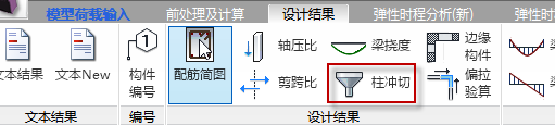

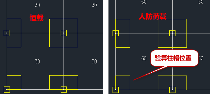

      在软件中可通过设计结果模块下的柱冲切验算简图(如下图所示)来查看无梁楼盖结构柱冲切验算结果,如果模型中布置了柱帽,或者建模时按虚梁建模或梁高与板厚相同,则软件自动验算柱冲切。
      冲切验算内容有三项:(1)柱根对柱帽的冲切;(2)柱帽对托板的冲切;(3)托板对楼板的冲切,如果没有柱帽或托板,则相应的验算项结果按0输出。软件的计算原则为:先按不配置抗冲切钢筋公式验算;不满足,则按配置抗冲切钢筋公式验算,同时简图中输出抗冲切箍筋面积。其中输出的抗冲切箍筋面积为单边一个艰巨的箍筋总面积,间距同梁。

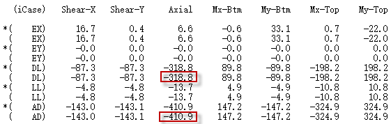

柱所承受的轴向压力设计值:1.3*318.8+1.0*410.9=825.34kN

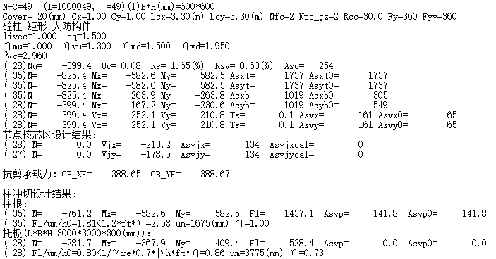

冲切力计算:N=825.34-64.21=761.13kN,与程序中计算输出的761.2结果基本一致。

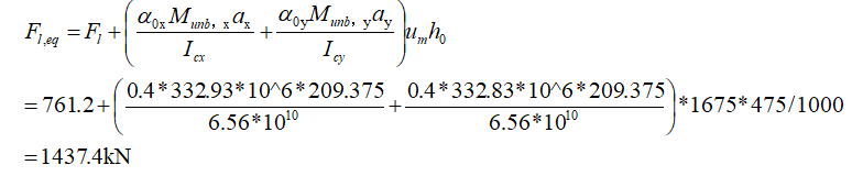

2)当有不平衡弯矩时等效冲切力的计算
不平衡弯矩:Mx=582.6 kN.m,My=582.5 kN.m

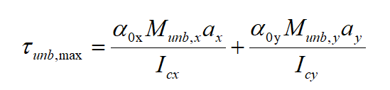

需要按照混凝土规范附录F考虑双向不平衡弯矩计算等效集中反力设计值,计算公式如下所示:
(F.0.1-5)
(F.0.1-6)

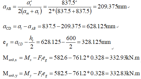

冲切临界截面边长:at=hc+h0/2=600+475/2=837.5;am=bc+h0/2=600+475/2=837.5 mm。

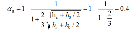

     计算系数α0的计算参照混凝土规范附录F中的公式F.0.2-9来计算,如下所示:
(F.0.2-9)

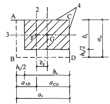

       冲切临界截面对其重心的极惯性矩Is的计算参考《建筑地基基础设计规范》附录P中的公式P.0.1-12。
(P.0.1-7)
对应该范例中类似极惯性矩的计算结果为:
冲切临界截面的周长:um=at+am=837.5+837.5=1675 mm
ax=ay=209.375 mm
所以等效冲切反力设计值Fl,eq的计算结果为:
与构件信息中输出1437.1结果基本一致。

与构件信息中输出结果基本一致。

与构件信息中输出结果一致。

冲切力计算:N=399.36-116.58=282.784kN,与程序中计算输出的281.7结果基本一致。

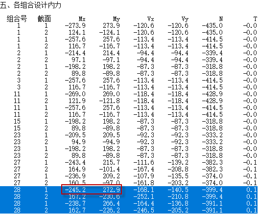

      通过构件信息中输出的各组合内力可以得出,28号组合对应的柱顶弯矩值为:
      Mx=1.2*198.2+0.6*10.8+1.3*0.7=245.23 kN.m;
      My=1.2*198.2+0.6*10.8+1.3*22=272.92 kN.m。
      根据《建筑抗震设计规范GB 50011-2010》中6.6.3-3条的要求“板柱节点应进行冲切承载力的抗震验算,应计入不平衡弯矩引起的冲切,节点处地震作用组合的不平衡弯矩引起的冲切反力设计值应乘以增大系数,一、二、三级板柱的增大系数可分别取1.7、1.5、1.3。”
      该工程抗震等级为二级,所以计算等效冲切力时使用的不平衡弯矩值最终应按照放大后的结果计算。
      调整后的不平衡弯矩:Mx=1.5*245.23=367.85 kN.m,My=1.5*272.92=409.38 kN.m(与构件信息中输出的结果一致。)

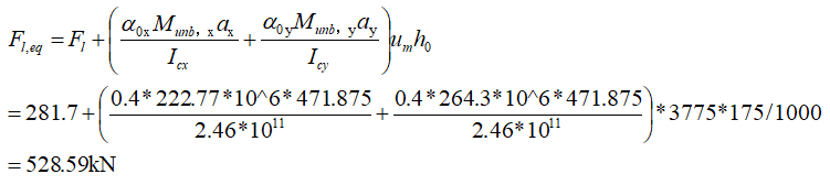

(F.0.1-5)
(F.0.1-6)

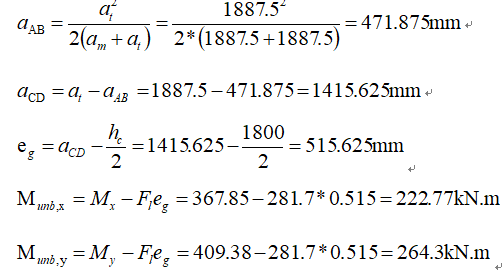

hc=bc=3000/2+300=1800 mm
冲切临界截面边长:at=am=hc+h0/2=1800+175/2=1887.5 mm。
(F.0.2-9)
(P.0.1-7)
      对应该范例中类似极惯性矩的计算结果为:
冲切临界截面的周长:um=at+am=1887.5+1887.5=3775 mm
ax=ay=471.875 mm
与构件信息中输出528.4结果基本一致。

与构件信息中输出结果一致。
