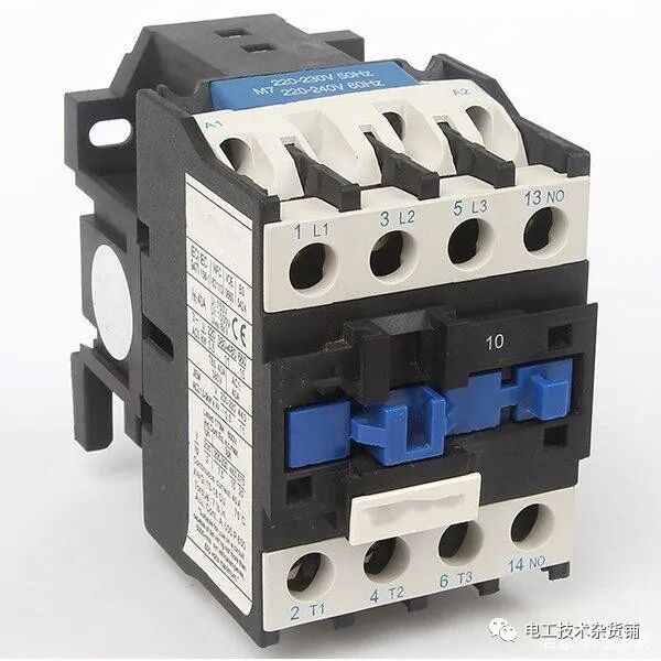

知识点:接触器 交流接触器的七大基本参数 1、交流接触器的额定电压 指主触点额定工作电压,应等于负载的额定电压。一只接触器常规定几个额定电压,同时列出相应的额定电流或控制功率。 通常,最大工作电压即为额定电压 ,常用的额定电压值为220V、380V、660V等。 2、交流接触器的额定电流 接触器触点在额定工作条件下的电流值,380V三相电动机控制电路中,额定工作电流可近似等于控制功率的两倍。
知识点:接触器
交流接触器的七大基本参数
1、交流接触器的额定电压
2、交流接触器的额定电流
常用额定电流等级为5A、10A、20A、40A、60A、100A、150A、250A、400A、600A。
3、交流接触器的通断能力
可分为最大接通电流和最大分断电流,最大接通电流是指触点闭合时不会造成触点熔焊时的最大电流值;最大分断电流是指触点断开时能可靠灭弧的最大电流。
一般通断能力是额定电流的5~10倍。当然,这一数值与开断电路的电压等级有关,电压越高,通断能力越小。
4、交流接触器的动作值
可分为吸合电压和释放电压,吸合电压是指接触器吸合前,缓慢增加吸合线圈两端的电压,接触器可以吸合时的最小电压。
释放电压是指接触器吸合后,缓慢降低吸合线圈的电压,接触器释放时的最大电压。
一般规定,吸合电压不低于线圈额定电压的85%,释放电压不高于线圈额定电压的70%
5、交流接触器吸引线圈额定电压
接触器正常工作时,吸引线圈上所加的电压值。一般该电压数值以及线圈的匝数、线径等数据均标于线包上,而不是标于接触器外壳铭牌上,使用时应加以注意。
6、交流接触器的操作频率
接触器在吸合瞬间,吸引线圈需消耗比额定电流大5~7倍的电流,如果操作频率过高,则会使线圈严重发热,直接影响接触器的正常使用。
为此,规定了接触器的允许操作频率,一般为每小时允许操作次数的最大值。
7、交流接触器的寿命
包括电寿命和机械寿命。目前接触器的机械寿命已达一千万次以上,电气寿命约是机械寿命的5%~20%。
