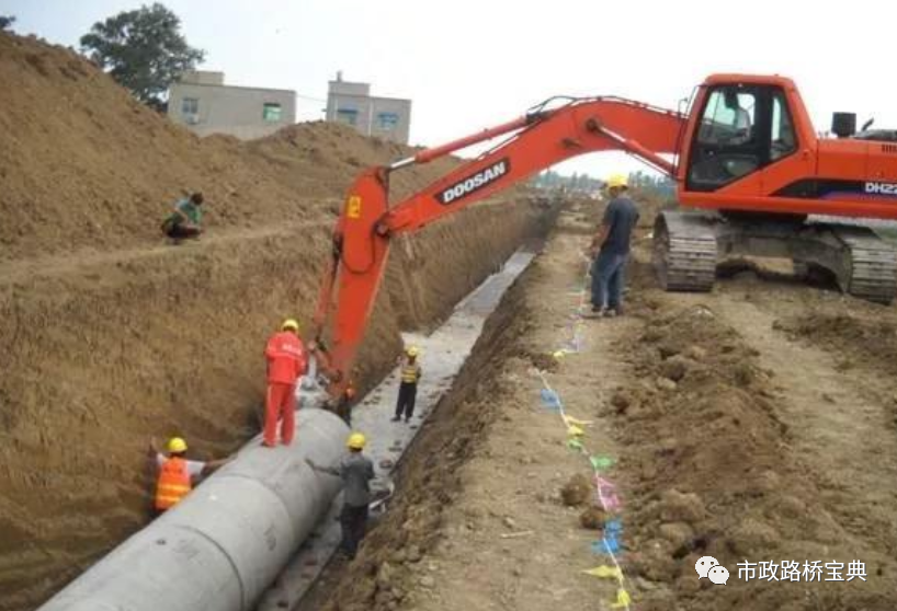

(1)沟槽开挖 采用机械挖槽人工配合清底。机械挖槽时确保槽底土壤不被扰动,设计槽底高程以上留20cm左右不挖、待人工清挖。 开槽前,根据事先经物探绘制的现况管线分布图,在现场作出明显标识,防止意外损坏。在开槽时,则根据与管线的产权单位共同制定的悬吊保护或改移方案,分别采取拆改移或悬吊保护措施,保证现况管线正常运行,避免损坏。严格控制槽底高程和宽度,防止超挖。
(1)沟槽开挖
1)管道沟槽底部的开挖宽度
管道沟槽底部开挖宽度应按设计要求留置,若设计无要求时,可按下列方法确定:
B=D1+2(b1+b2+b3)
式中:B——管道沟槽底部的开挖宽度(mm);
Dl——管道结构的外缘宽度(mm);
bl——管道一侧的工作面宽度(mm);
b2——管道一侧的支撑厚度,可取150mm~200mm;
b3——现场浇筑混凝土或钢筋混凝土管渠一侧模板的厚度(mm)。
2)管道一侧预留工作宽度详见表1-7-1管道与沟槽工作面宽度表

雨水管道为非金属管道,管径由D400mm~D1900mm,可根据上面表格选择工作面开挖宽度为400mm~600mm之间。
3)机械开挖
雨水管道开挖管道沟槽时,应合理确定开挖顺序、路线及开挖深度,然后分段开挖,开挖边坡应符合有关规范规定,直槽开挖必须加支撑。
机械挖槽时,应向机械司机详细交底,其内容包括挖槽断面、堆土位置、现有地下构筑物情况和施工要求等;由专人指挥,并配备一定的测量人员随时进行测量,防止超挖或欠挖。当沟槽较深,应分层开挖,分层厚度由机械性能确定。
4)挖土机不得在架空输电线路下工作。如在架空线路下一侧工作时,与线路的垂直、水平安全距离,不得小于下表规定。详见表1-7-2挖土机与架空输电线路间距表。

开挖管道沟槽的土方,在场地有条件堆放时,一定留足回填需要的好土;多余土方应一次运走,避免二次挖运。
遇到雨季时,管道沟槽设有明排边沟以便排除雨水,开挖土方由低处向高处开挖,检查井应同管道沟槽同时开挖。
5)堆土
堆土应堆在距槽边lm以外,计划在槽边运送材料的一侧,其堆土边缘至槽边的距离,应根据运输工具而定。
收到场地限制,沟槽两侧不能堆土时,应选择堆土场地,随挖随运,以免影响下步施工。
在高压线下及变压器附近堆土,应符合供电部门的有关规定。
靠近房屋、墙壁堆土高度,不得超过檐高的1/3,同时不得超过1.5m。结构强度较差的墙体,不得靠墙堆土。
堆土不得掩埋消火栓、雨水口、测量标志、各种地下管道的井盖等。

根据现场勘查报告,工程所在山谷地区,自上而下主要为:杂填土层碎石填土①l层粉质黏土-粉土填土①2层。因此坡顶无荷载的沟槽边坡坡度(高:宽)为1:0.33。根据开挖后沟槽土质实际情况采取支护措施。
(2)边坡修整
开挖雨水沟槽,如周围情况复杂,受地上物影响不能放坡时,应先沿白灰线切出槽边的轮廓线。开挖放坡管线沟槽时,应分层按坡度要求做出坡度线,每隔3m左右做出一条,进行修坡。机械开挖时,随时开挖随时人工修坡。
(3)人工清底
人工清底按照设计图纸和测量的中线、边线进行。严格按标高拉线清底找平,不得破坏原状土,确保基槽尺寸、标高符合设计要求,机械开挖配合人工进行清底。
(4)沟槽开挖施工注意事项
(a)项目设计沟槽小于3m边坡坡率控制在1:0.33,槽深超过3m的地段取1:0.5,并根据现场实际地质情况灵活调整,保证边坡稳定,符合施工技术规程的要求。 基坑围护栏杆做法详见图1-7-1沟槽围护栏杆做法图。
图1-5-1   沟槽围护栏杆做法图
(b)槽底宽度=结构宽度+2×B,B为每侧工作宽度0.5m。
(c)按管道中线与施工中线关系放出开挖中线,依据沟槽开挖槽底尺寸、槽边坡度和沟槽开挖深度计算出沟槽开挖上口线位置,并撒好灰线。开槽采用机械开槽人工配合的方法。机械挖槽前,向操作人员详细交底,交底内容包括:挖槽断面、堆土位置、现有地下构筑物情况等;并指定熟悉机械挖土有关安全操作规程的专人与司机配合,且及时量测槽底高程和宽度。
(d)机械挖槽时,槽底土壤结构不得扰动,在槽底设计高程上预留不小于20cm土层,由人工清挖,并在槽底边侧开挖雨水边沟防止下雨积水对槽底影响。沟槽一侧临时堆土,堆土距槽边不得小于1m,见图1-7-2基坑周边示意图。高度不得超过1.5m;根据下管及运输要求,确定沟槽两侧堆土量和堆土方式。堆土严禁掩埋测量标志等。
图1-5-2   沟槽周边示意图
(e)沟槽开挖后,项目部质检人员、测量人员和试验人员对沟槽底宽、坡度、高程、中心线等进行检查,对槽底按规定频率进行钎探,满足设计基底承载力要求,及时邀请业主、设计、勘测单位和监理单位联合验槽。
(f)如果拟建管线施工范围槽底土质较差,经过验槽不符合要求,需进行地基处理时,需与设计及甲方监理等单位共同确定。

左边坡坡上有个绿色衣服的人没有戴安全帽
