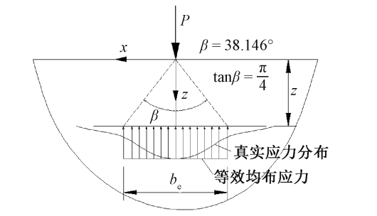

集中力在钢板中的扩散角度,来自《弹性力学》平面问题的弗拉芒解:在半无限平面的上边界作用一个集中力,如图 1 所示,半无限平面内的应力是:
计算等效宽度 b上的均布应力,可以得到:
于是得到扩散角为:
即集中力在钢板中的扩散角是 38.146°。
图 1 集中力在平板中的应力扩散角

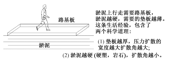

但是,扩散角受到垫梁、垫板的影响。图 2 是建筑工地施工人员的经验,在软基部位,要放置路基板以扩散应力。
图 2 力的扩散角受到垫板的影响

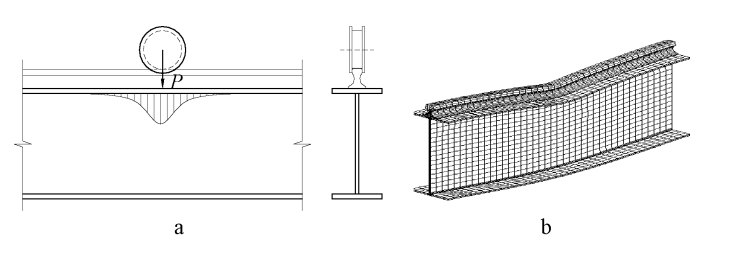

吊车梁中的轨道和钢梁上翼缘,是下部钢梁腹板的垫梁:如图 3 所示,钢梁上翼缘在轮压荷载处有局部下凹变形,上翼缘的挠度减去下翼缘的挠度是腹板的竖向压缩变形,因此轨道和上翼缘是腹板的弹性地基。如果轨道刚度无限大,是不可能有这样的下凹变形的,因此轨道的刚度是决定应力在腹板中扩散的重要因素。
a—模型图; b—变形。
图 3 轮压作用下吊车梁腹板的变形

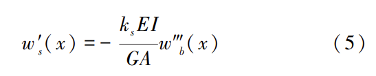

有限元分析表明,对腹板上边缘的竖向压应力,腹板高度几乎没有影响,因此可以按照腹板高度无限大来模拟,于是得到了半无限弹性平面上的弹性地基梁(轨道)的力学模型。未知量是挠度和钢梁与半无限平面之间的法向相互作用力 q(x) 。注意图 3b 的轨道变形图,轨道变形出现在很短的范围,必须考虑轨道梁剪切变形。钢梁弯曲平衡微分方程为:
式中: 为轨道惯性矩; 为弹性模量; wb 为弯曲挠度; P 为轮压; u(x) 为 heaviside 函数。剪切挠度为:

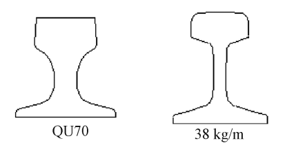

式中: G 为轨道剪切模量; A 为轨道面积; ks 为剪切系数,对图 4 所示两种轨道,其值为 1.73(QU70) 和2.47(38 kg)。总挠度为:
图 4 两种轨道
在 q(x) 作用下半无限平面的挠度,利用弹性力学 Flamant 解中的表面竖向位移公式获得:
式中: tw 为腹板厚度。采用一定的技巧求解上述这一组方程,可以得到 q(x) ,这个力就是腹板上表面的承压应力。

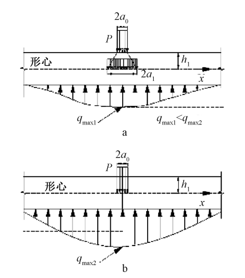

钢梁腹板承压应力,还受到荷载作用点高度的影响,见图 5,力作用在轨道顶部比作用在轨道形心更有利于扩散。须将轨顶的力按照 38.146°这一角度向两侧扩散到轨道的形心轴上,把轮压简化为分布荷载,代入方程进行求解。
图 5 荷载作用点高度的影响
腹板承压求得的应力为:
式中: lz 为等效承压长度。综合考虑剪切变形和荷载作用点高度后,得到等效承压长度如下:
铁路轨道(33,43,50 kg 等规格):
QU70,QU80 等起重机系列:
两种轨道系列的剪切变形占比不一样,所以公式有差别。
