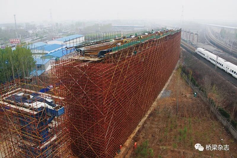

梁体选位 预制施工
梁体现浇位置选择
因梁体处于20.5‰的下坡上,下坡顶推较上坡顶推更为简便,且小里程侧场地及通行条件均优于大里程侧,因此决定在梁体小里程方向预制;因连续梁为曲线半径1300m的曲线梁,梁体预制顺线路平面曲线位置预制,利用小里程侧永久墩作为部分支墩,小里程方向永久墩为钢筋混凝土普通墩,梁体为32m简支T梁。为满足后期16m跨支点要求,在两永久墩间增设临时支墩用于顶推支点支撑,同时接高永久墩墩顶高度,使其满足梁体处于20.5‰坡度要求。
梁体预制
对梁体下部基础进行处理使基础满足承载力要求,同时做好临时排水沟防止积水浸泡路基;搭设满堂脚手架,搭设完成后组织对其验收,铺设底模,堆载预压,根据预压测量数据计算立模标高,根据立模标高调整底模高度使其与立模标高一致;绑扎连续梁底腹板钢筋,安装及固定底、腹板预应力孔道,加工支立内模,绑扎顶板钢筋,安装及固定顶板预应力孔道,并按设计要求安装及固定各类预埋件,报验合格后由中间向两侧分层浇筑梁体混凝土,养护、等强、穿预应力束,抗压强度及弹性模量达到设计要求后按设计对梁体进行张拉、压浆。

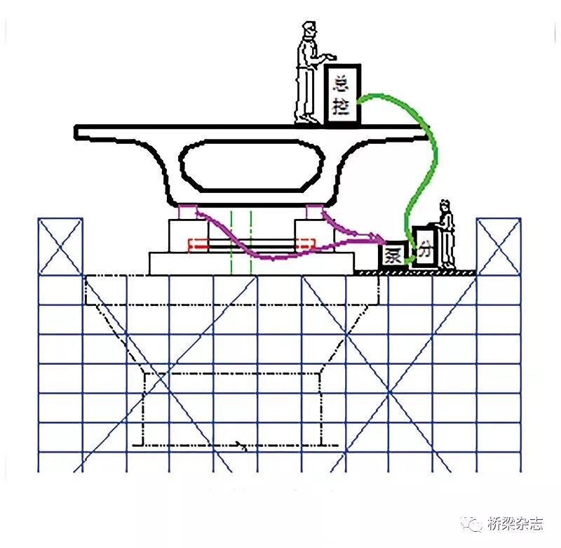

顶推及电控系统设计

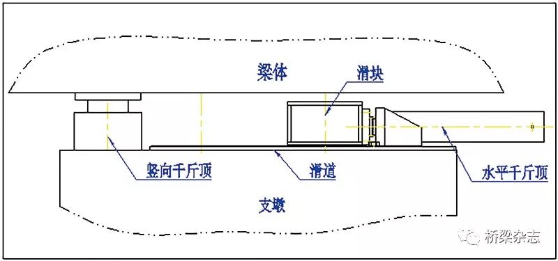

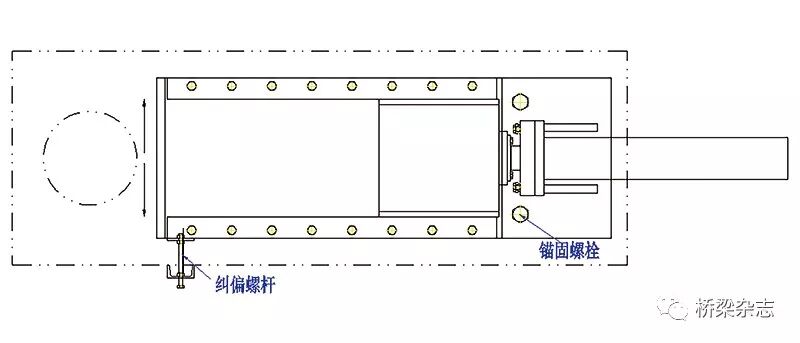

顶推装置
顶推装置由可调式约束滑道、滑座、MGE滑块、导向板、液压千斤顶、液压系统和电控系统组成,并分为有动力有约束、有动力无约束、无动力无约束三种。有动力有约束顶推装置提供水平顶力和竖向支承,并通过可调式约束滑道控制顶推方向;有动力无约束顶推装置提供水平顶力和竖向支承;无动力无约束顶推装置仅提供竖向支承。
水平千斤顶顶柱与滑座采用球铰连接,使滑座随顶柱前进时方向可以微动;水平千斤顶反力座板与滑道板焊接,使千斤顶固定在滑道上。可调式约束滑道用螺栓紧固于墩顶,提供顶推反力。

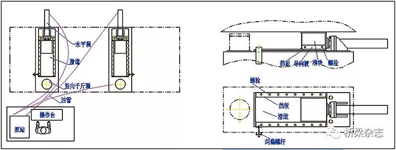

电控系统
液压同步电控系统是在每个支墩上设分控柜,全桥设一个总控柜,总控柜可控制全部水平千斤顶同步顶进及全部竖向千斤顶同步起落,而分控柜只能控制相应支墩上的千斤顶。所有控制柜均设应急开关,当出现异常状况时均能使整个系统同步停止。系统控制的同步性,是为防止起落梁设备不同步开启、关闭或个别施顶设备出现故障时不同步停止工作,引起连续梁局部应力超限而产生梁体裂缝。
图2 顶推系统构造图及细部图

建立竖向顶升系统
首先根据梁体、导梁的总重量及竖向支撑点位的个数,来确定竖向千斤顶的型号。
梁体张拉完成后,拆除墩顶部分支架及其范围内的底模(支架搭设前需提前考虑拆除此部分支架后支撑体系的安全性),吊装竖向千斤顶至支架拆除处,并调整各墩位竖向千斤顶顶面与梁底的距离基本一致。
将泵站及分控箱吊至各墩处工作平台上,连通竖向千斤顶至泵站的油路、泵站至分控箱的电路,同时将总控箱吊至梁体顶面并连同分控与总控间的电路,并启动控制系统进行空载试验。
梁体支撑体系转换
支承体系转换时,先由各支墩分控柜单控竖向千斤顶,使各竖向千斤顶与梁底顶紧即停,由总控柜同步开启全部竖向千斤顶,将梁体顶起使其与支架脱离,并满足水平顶推装置安装高度要求。拆除墩顶处支架及模板并安装临时保险墩,完成支承体系转换,然后拆除剩余支架及模板。

按曲线梁中心线放出顶推工作线及顶程起止点,并做好标记。在支墩顶上分别安装三种顶推装置,首先根据放线位置安装滑道底板,调整标高使各支墩底板中心距梁底的高度相同,并按此标高调平底板,然后用自流平砂浆将底板与墩顶间的缝隙及锚栓孔灌实,拧紧锚固螺栓将底板固定在墩顶。安装滑道板并与底板采用螺栓连接,滑道板前端与调向丝杠连接。依次安装侧向限位板、MGE滑块、滑座、导向板及水平千斤顶,滑座顶部安装楔形垫块,楔形垫块顶面与梁底同坡,并放置橡胶垫板以增大梁底与滑座间的摩擦力。安装完成后连通液压系统,进行空载试验。

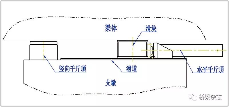

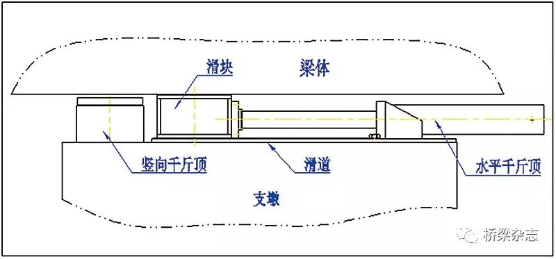

步履式顶推施工每个循环分为4个步骤完成,具体操作如下:
第1步:总控控制全部竖向千斤顶,同时下降将梁体落在滑块上。
图3a 步履式顶推施工第1步
第2步:总控控制全部水平千斤顶带动滑块向前行进一个行程。
图3b 步履式顶推施工第2步
第3步:根据各墩处计算支反力的情况,先单操各墩位竖向千斤顶上升与梁体初步接触(接触力为 ),完成后总控控制全部竖向千斤顶起升将梁体顶离滑块。
图3C 步履式顶推施工第3步
第4步:分控控制各墩位水平千斤顶回油带动滑块回至初始位置(无水平顶的墩位由人工将滑块拖回初始位置)。
图3d 步履式顶推施工第4步

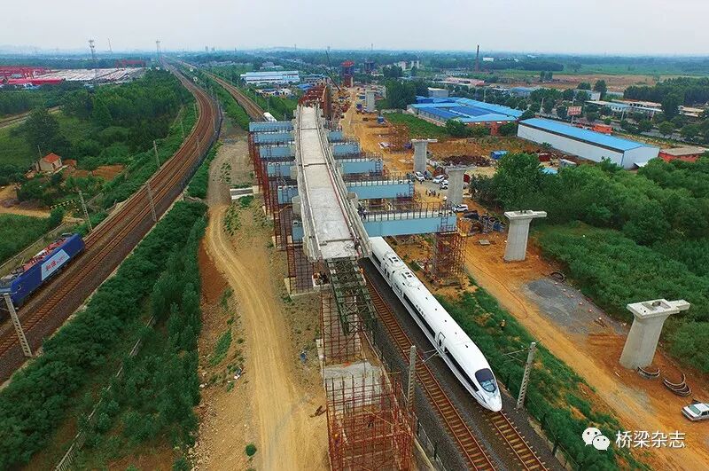

7孔16m预应力混凝土连续箱梁是石济客运专线济南枢纽的重点工程,也是跨越既有胶济客专营业线施工的安全重点卡控项目。经过施工前方案的多次研讨、论证、优化,顶程149m的转向跨线顶推施工于2015年6月9开始试顶推,6月23日顺利完成。
图5 石济客专7—16m连续梁顶推施工
