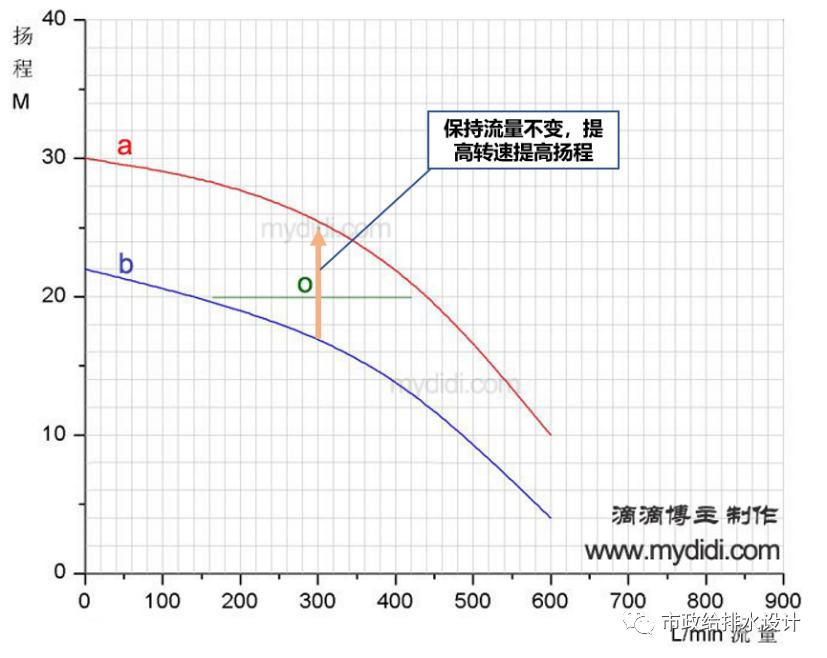

3.水泵的调速控制
产水泵是MBR产水重要的调节措施,关系着产水量及膜清洗频率的判定。水泵调节主要方式有恒压调速,恒流调速。MBR多采用恒流调速,即恒产水量调速。恒流调速就要求水泵产水量不变,当跨膜压差增加时,提高扬程克服增加的跨膜压差,即整体曲线向Q-H曲线的上部移动。

水泵的电机级数和转差率是定值,因此,水泵电机的转速与电机频率成线性关系,通过均匀改变电机频率,可平滑的改变电机转速。根据叶片泵的比例率,水泵流量,扬程和功率与转速成1次方,2次方,3次方的比例关系。通过控制系统的反馈调节,可以做到使水泵Q-H曲线发生变化,从而调节相应的水量扬程。为了保持调速是电机最大扭矩不变,需要定子的供电电压做相应的调节,因此,变频设备需要具有调频和调压两种功能。
变频调速可以实现水泵的“软启动”,水泵从低频开始运转逐渐升速,直到工况,而不是起动即达额定转速。软启动对电网的干扰小,吴冲击电流,尤其适合MBR工艺这种数台产水泵之间频繁切换启停的工况。

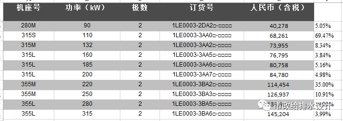

5.电机对设备价格的影响
关于低压电机及变频器增加一级所增加的成本总结如下(以西门子电机及变频器为例):
1、电机每增大一级(7.5KW~250KW),成本增加3.5%~69%,平均增加成本20%。
2、变频器每增大一级,成本增加15%左右。
以某合资品牌55KW水泵为例:不锈钢316水泵价格约4万元,电机约1万元,变频器约1.7万元。
电机及变频器增大一级增加成本0.95万元,相当于水泵价格增加了23.75%
以上例子主要用于体现电机功率等级对于价格的影响,并不具有代表意义。实际项目中,水泵的材质、品牌、电机品牌、电机极数对价格均有较大影响。实际项目中应视具体情况具体分析。
