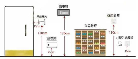

玄关
在很多人眼里,玄关不是很重要,也更不需要预留插座了。实际上,玄关处大家一般都会设计成鞋柜,在鞋柜附近安装一个插座却有大作用。遇到阴雨天鞋子变潮湿,就可以在鞋柜旁使用烘鞋器了。温馨提示:在玄关处安装双控,房门口一个,玄关一个,共同控制客厅的灯,这样就很方便了。
具体插座布局个数如下:
玄关

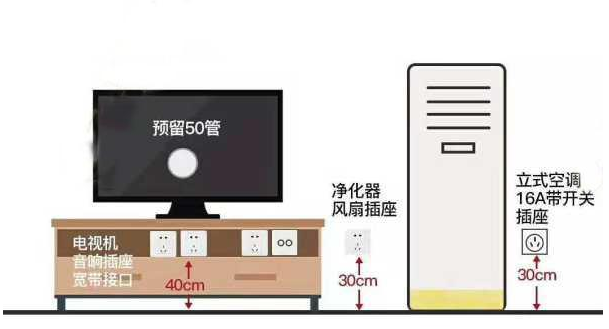

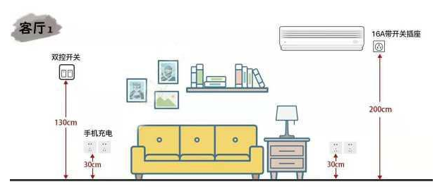

客厅
客厅电视附近一定要多预留几个插座,方便电视、机顶盒等使用。其次就是沙发附近两端处要预留好两个插座,手机党就不用拉插线板了。客厅想要装空调的话,需要预留好1个插座。喜欢喝茶的人,在茶几上放一套多功能茶台是必不可少的,但是几乎都忽略了要预留好插座的问题,导致在使用的时候非常的不便,因此在施工的时候,可以在茶几附近的地面上安装一个地插。
具体插座布局个数如下:
客厅

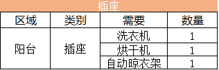

阳台
阳台的用处很大,很多人都会在此洗衣服、晾衣服,而洗衣机、烘干机和全自动晾衣架都需要用到电源,所以这个几个地方一定要预留好插座,否则会带来不便。
具体插座布局个数如下:
阳台

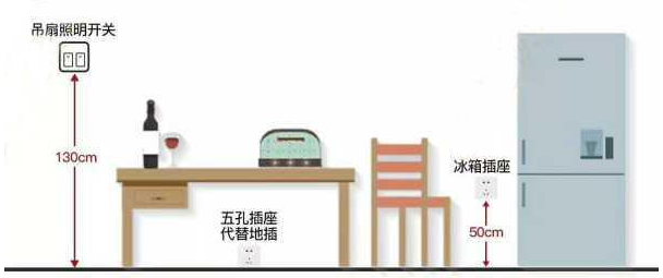

餐厅
天气越来越冷,想在家吃个火锅要是没有插座,还要接长长的插线板,实在是太扫兴了。所以一定要记住餐桌侧面预留好插座。还有若是家里的冰箱放在餐厅,插座要预留1个。
具体插座布局个数如下:
餐厅

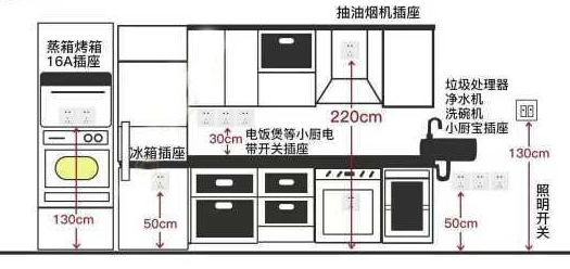

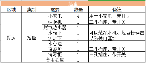

厨房
厨房的操作台上需要安装一排插座,一遍安装4个,选用5孔带开关的插座。方便电饭煲、小家电的使用。常见的油烟机欧式的还是中式的,需要预留1个插座。厨房安装燃气热水器预留1个插座等,
具体插座布局个数如下:
厨房

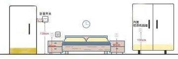

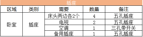

卧室
卧室作为休息的空间,好的插座和开关布局让生活变得更加美好。不知道你有没有体验过,离开温暖的被窝去关灯的经历,手机没有电了还要接插线板等,我经历过实在是太痛苦了。所以卧室的插座与开关不能马虎。
具体插座布局个数如下:
卧室

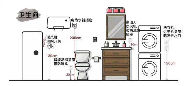

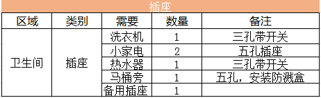

卫生间
在卫生间中会使用一些小电器,例如:吹风机、电动牙刷、电动剃须刀等,如果卫生间没有插座的话就会影响他们的使用,所以在浴室柜墙面上,要安装一个插座。除了这些小电器,卫生间要安装智能马桶盖、热水器、洗衣机等等需要多少插座呢?
具体插座布局个数如下:
卫生间
