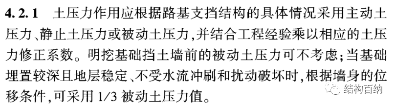

由于被动土压力计算值要比主动土压力大得多,有些情况下其值大得在设计中无法采用。所以。实际工程中真正采用被动土压力来设计挡土墙的情况比较少。鉴于挡土墙自身稳定要求.其墙身总是要按构造要求嵌入地面以下一定深度,这样墙前产生的土压力将会挤压墙体向后推移,发生被动土压力。设计中若全部按被动土压力进行什算.会使挡土墙存在安全隐患。通常设计中,对墙前被动土压力可作如下处理:① 当挡土墙按构造要求嵌人地面以下1m 以内的浅层时,可忽略不计被动土压力的影响. ② 当挡土墙按稳定要求嵌入地面以下1m 以上的深层时 (多数可达2-4m),可按主动土压力计算影响.而不按被动土压力什算. ③ 当按被动土压力计算挡土墙时,应对被动土压力的计算值予以 折减.即按被动土压力的某个百分数来考虑,如有文献建议按其 30%-50%采用。
