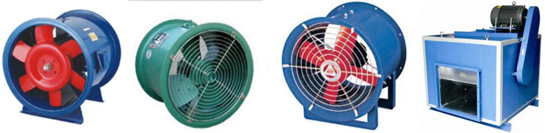

车库通风机的选择:
可选用轴流风机、柜式离心风机,通常选用柜式离心风机。
排烟系统所用的柜式离心风机需采用电机外置型式。
车库通风机的选择:
排烟风机可采用离心风机或排烟轴流风机,并应在排烟支管上设有烟气温度超过280℃时能自动关闭的排烟防火阀,排烟风机应保证 280℃时能连续工作30分钟。

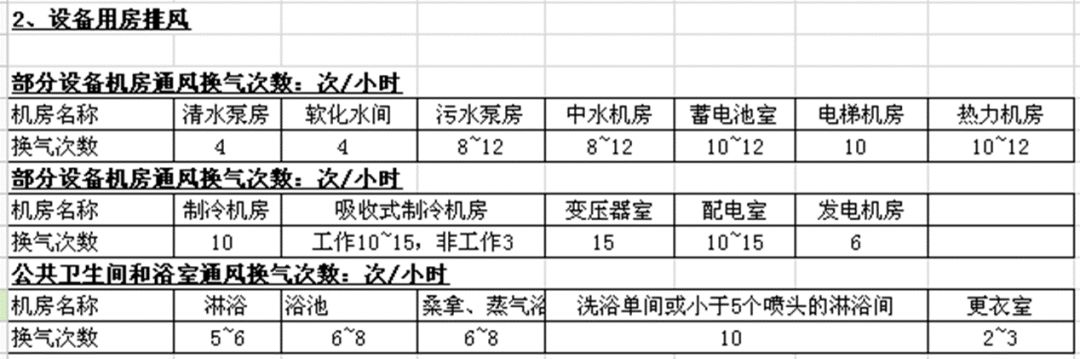

泵房、热力机房、中水处理机房、电梯机房等应有良好的通风,地上建筑可利用外窗自然通风或机械排风自然补风,地下建筑应设机械排风。采用机械通风时每小时换气次数宜采用下表中所列规定值:
设在地下的变配电室应设机械通风措施,气流宜从高低压配电室流向变压器室,从变压器室排至室外。排风温度不宜高于45℃,室内温度不宜高于28℃ 。当通风无法保障变配电室设备工作要求时,宜设置空调降温系统。
