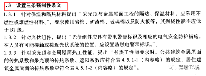

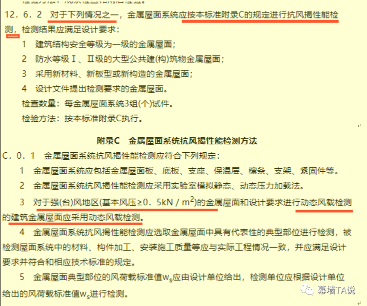

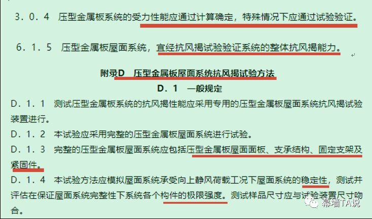

意注意的几本规范: 《压型金属板工程应用技术规范》GB50896-2013 《采光顶与金属屋面技术规程》JGJ255-2012 《钢结构工程施工质量验收标准》GB50205-2020   《建筑结构荷载规范》 GB50009-2012 《门式刚架轻型房屋钢结构技术规范》GB51022-2015 节选姜仁老师在《采光顶与金属屋面技术规程》关键点解析的文章中,对金属屋面内容的分析和总结如下:
意注意的几本规范:
压型金属板工程应用技术规范GB50896-2013
建筑结构荷载规范 GB50009-2012
门式刚架轻型房屋钢结构技术规范GB51022-2015

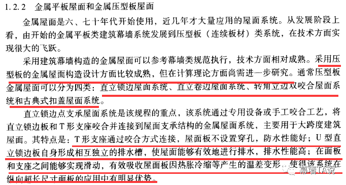

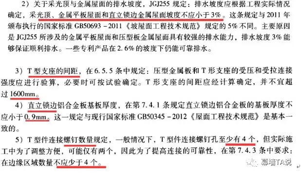

有关金属压型板屋面:
性能:
试验:
构造:

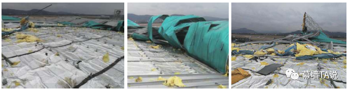

首都机场T3航站楼金属屋面曾三次被风掀起,针对这个问题,龙文志老师也曾经对提高金属屋面抗风力技术进行了深入的探讨,以下节选部分内容:
  北京首都机场T3航站楼是迄今为止世界上最大的单体航站楼,承担着首都机场60%的旅客吞吐量。作为一个投资270亿的超大项目,得到了各方的关注。其金属屋面两年三次被风揭掀顶,虽未对机场安全运行造成重大影响,但无疑是一个安全隐患。

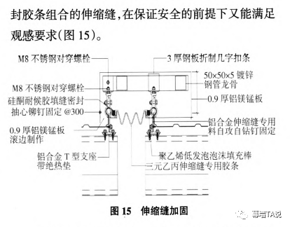

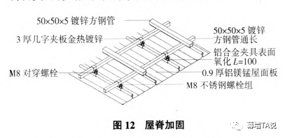

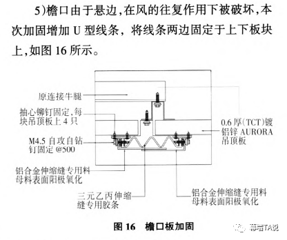

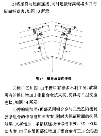

这边列举些金属屋面风损后的加固案例:

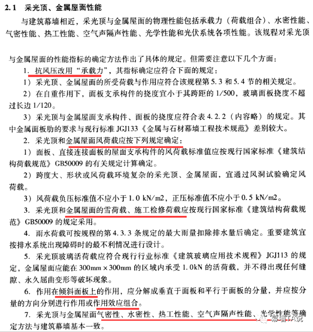

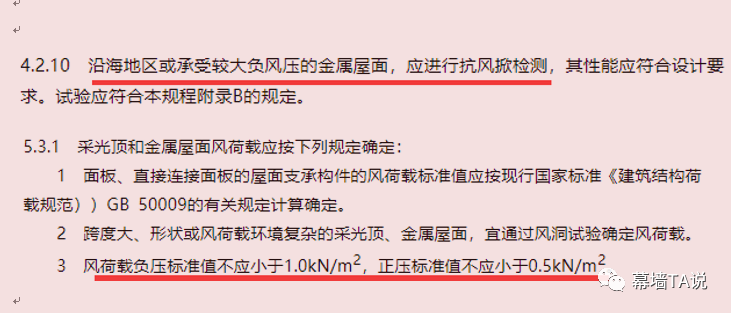

2.严格按GB 50009---2012进行工程设计金属屋面工程,不论新建或既有工程,均应严格 按GB 50009--2012(建筑结构荷载规范》设计或复核设计。建议基本风压取值宜选用100年一遇的。
3.风荷载设计宜分别按结构、上下表面的最不利风荷载取值
  结构的风压计算,应考虑上下表面风压值叠加。对于开敞式屋面结构,上下表面都受到风的作用,而设计支承结构时需要的是屋盖上、下表面的风压差, 即净风压。一般来说,净风压不完全等于屋面上表面或下表面所受风压,所以只考虑净风压的设计,金属屋面可能安全,而屋面的上表面、下表面可能不安全。建议屋面风荷载设计宜分别按屋面结构以及上、下表面的最不利风荷载取值

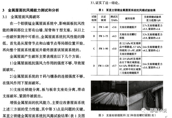

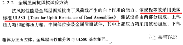

4.金属屋面工程施工前宜进行一系列试验。这些试验包括:抗风压试验;结构性能试验;屋面板承受集中荷载试验;气密性试验;水密性试验;热循环测试;隔声试验;保温性能试验;吸声试验;抗风揭试验。
5.屋面风荷载设计宜用抗风揭试验结果验证

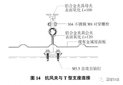

6.采用优质机械咬口及抗风增强夹。在直立锁缝金属屋面板支座处增设夹具加强后,屋面板抗风揭能力有大幅度提高,加固所采用的夹具做法 可满足屋面抗风揭的安全要求。一方面屋面板抗风揭能力随着夹具布置间隔的减小而增大,更甚于原来无夹具之布置;另一方面夹具与檩条的布置也宜经济合理,在满足抗风揭安全要求的同时应尽量节省。
7.开敞式屋面结构悬挑屋面部分,应按净风压进行上、下表面最不利风荷载设计。受特殊形状的影响,最大负风压会产生在建筑物的大屋面转角区域、四周边缘、弧形变化区域和局部突出区域,那里的瞬间风力可能会大大超过设计标准。
8.直立锁缝金属屋面板边缘处来流分离导致屋面迎风前缘区域平均和脉动风压系数都较大,金属屋面板的板头部位又正位于此区域,在结构设计时确有必要采取进一步的加强附加构造措施,防止这些屋面板板头被风掀起而产生“类似撕纸破坏连锁效应”。因此,建议此等重点区域屋面板支座处在布置较密夹具的同时,增设铝合 金抗风压板或铝合金抗风横杆 (建议结合坡屋面的挡雪构造做法) 的附加加固措施,以进一步增大该部位屋面板的抗风揭承载力。
