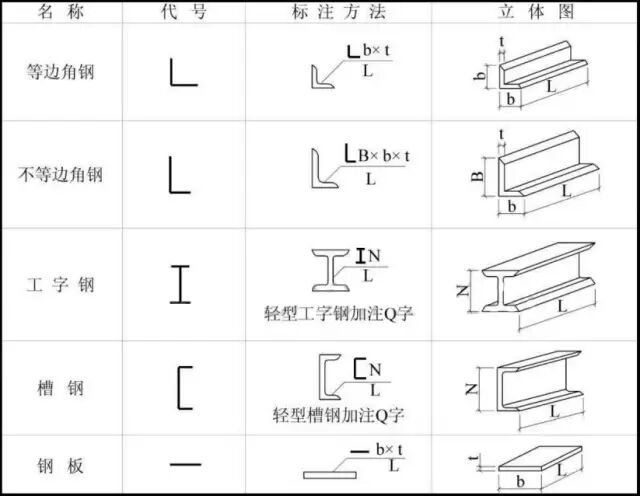

求80mm×43mm×5mm的槽钢的每m重量。从冶金产品目录中查出该槽钢t为8,R为8,r为4,则每m 重量=0.00785 ×[80 ×5+2 ×8 ×(43– 5)+0.349 ×(82–42)]=8.04kg
工字钢(kg/m)
W= 0.00785 ×[hd+2t (b – d )+0.615 (R2 – r 2 )]
h=高
b=腿长
d=腰厚
t=平均腿厚
R=内弧半径
r=端弧半径
求250mm×118mm×10mm 的工字钢每m重量。从金属材料手册中查出该工字钢t为13 ,R为10,r为5,则每m重量=0.00785×[250×10+2×13×(118–10)+0.615 ×(102 –5 2)]=42.03kg
钢板(kg/m2)
W= 7.85 ×d
d=厚
厚度4mm的钢板,求每m2重量。每m2重量=7.85 ×4=31.4kg
钢管(包括无缝钢管及焊接钢管(kg/m)
W= 0.02466 ×S (D – S )
D=外径
S=壁厚
外径为60mm壁厚4mm的无缝钢管,求每m 重量。每m重量=0.02466 ×4×(60 –4 )=5.52kg

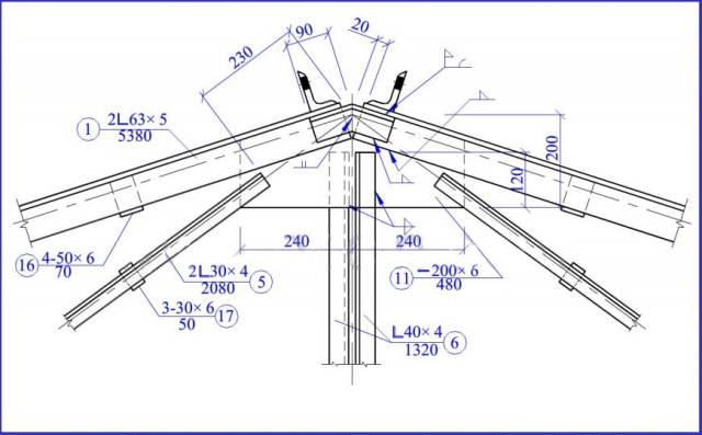

屋盖系统制作→构件运输→屋架安装→檩条安装→上弦水平支撑安装→垂直支撑安装→下弦水平支撑安装→屋面板安装。
屋盖系统包括屋架、支撑、檩条等,其制作方法以屋架制作为代表,屋架包括支撑等部件,故在此只作屋架制作方法叙述,其他构件制作参考进行。由于现场场地狭窄,屋架拟安排在场外制作,每榀屋架分两段制作,安装前在现场进行拼装,拼装方式采用屋脊节点拼装,拼装完成经检查合格后进行吊装及安装工作。
图1 三角形钢屋架制造工艺流程图
屋架的制作工艺流程见图1:
二、操作平台的制作
为了保证钢结构构件的制作质量,在施工现场设有两个大平台。其中平台Ⅰ是利用①~⑦/间的平台,平台Ⅱ为在25m×15m 地坪作为操作平台,屋架拼装在平台Ⅰ上进行。
放样根据施工图纸要求及采用的规范标准,严格审阅图纸。根据审阅后的施工图进行现场的施工放样,放样按1︰1 的比例实物放样进行,制作出样板和样杆,作为下料加工的依据。样板和样杆应注明工号、图号、件号、数量等,样板、样杆应妥善保管,直至工程结束方可销毁。放样划线时,应清楚标明装配标记、螺孔标注、加强板的位置方向、倾斜标记及中心线、基准线和检验线,必要时制作样板。注意预留制作,安装时的焊接收缩余量(按2mm 考虑);切割、刨边和铣加工余量;安装预留尺寸要求。划线前,材料的弯曲和变形应予以矫正。放样和样板的允许偏差见表1。

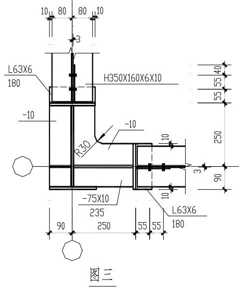

钢屋架在吊装前首先进行钢屋架的拼装,拼装应根据不同的型号进行,应保证同一屋架在拼装后,整个面应在同一平面上,下弦的中心在同一直线上,拼装连接板与下弦型钢的焊接正确并牢固可靠。
钢屋架拼装完毕后,在三角形钢屋架的中位线处横绑一根φ48 钢管铁扁担,以保证构件在起吊过程中不发生变形、断裂,造成事故。由于屋架跨度大于18m, 两点起吊有困难,吊装中考虑用一根铁扁担起吊。屋架吊点位置在上弦节点左右300mm 范围内。

※ 型钢
型钢是由钢厂按照标准规格轧制而成的钢材,其断面形状如尺寸是定型的,例如:角钢、工字钢、槽钢等。
★ 型钢的代号及标注

★ 支座节点图
★ 屋脊节点图

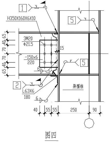

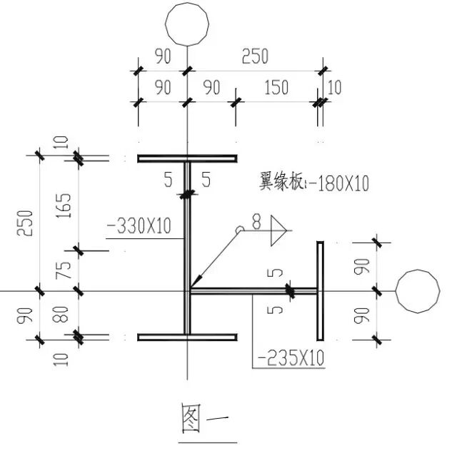

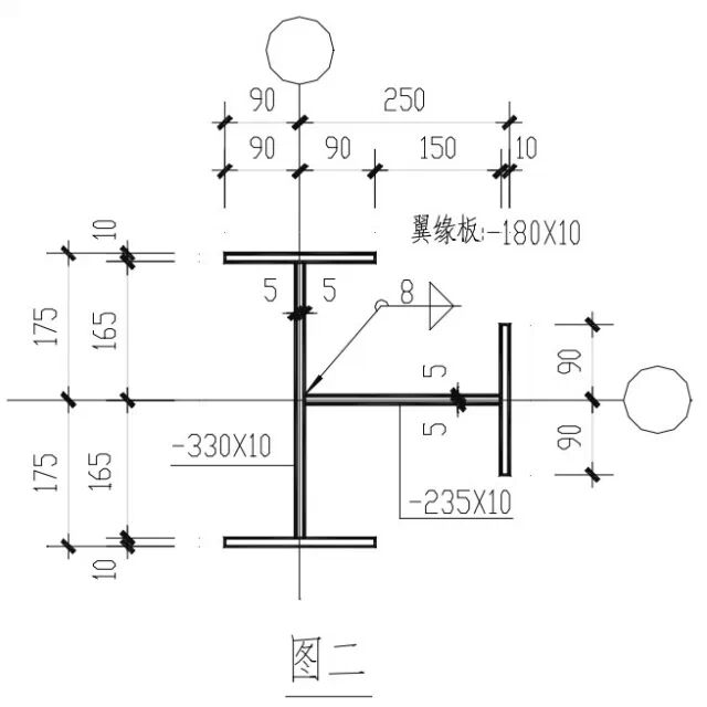

受短肢剪力墙结构的启发,笔者在钢结构住宅设计中将钢柱设计成异型柱形式,以配合建筑变化的要求,图1 是两种异型钢柱截面,根据建筑墙体厚度减去面层厚度来设定翼缘宽度,框架梁与异型钢柱各个方向的翼缘刚接,图2 为相应的节点连接详图。
异型钢柱示意图
异型钢柱梁柱节点详图
某住宅项目三层样板间设计成异型钢柱纯框架结构,建筑采用砌块隔墙,建成外部及室内观感均令人满意,与该住宅成品(混凝土剪力墙结构)实际效果一致,下图是样板间实景。

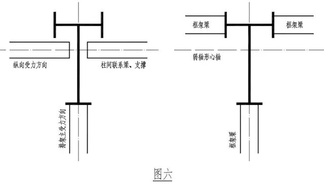

在工业厂房设计中经常采用异型钢柱,采用排架受力体系时,异型钢柱经常设计成双轴对称或主受力方向单轴对称,厂房纵向采用支撑系统抵抗纵向水平力,系杆、支撑构件多连接于异型柱弱轴形心轴上,这样在结构概念设计及采用杆系软件计算容易处理。
住宅中应用异型钢柱与厂房设计还是有很大区别的,下图是厂房梁柱连接方式与住宅梁柱连接方式的简单比较,
可以看出在住宅中,梁柱的截面形心轴不在同一位置上,不符合常规设计理念,在采用杆系软件计算时无法解决偏轴问题。

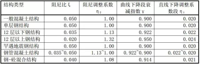

1、  整体计算时选取合适的结构阻尼比根据抗震规范要求,除专门规定外,建筑结构的阻尼比应取0.05,当阻尼比不等于0.05时,地震影响系数曲线应进行修正,钢结构相关阻尼比选取值见表 1。
表 1  不同结构阻尼比应用值
从表 1 中数据可以看出,不同的钢结构体系有不同的地震影响系数,如果在结构分析时错误选择阻尼比对设计结果会产生较大影响,其中钢管混凝土和钢-砼混合结构由于是两种材料共同作用,在选取阻尼比时,应根据两种材料应用比例综合考虑阻尼比,结构整体刚度越柔,阻尼比选值越低。

4、梁柱刚性连接设计
梁柱间刚性连接计算可按常用设计法或全截面受弯设计法进行,当钢梁翼缘的抗弯承载力大于整个截面承载力的 70%时,可采用常用设计法进行设计,小于 70%时,应采用全截面抗弯设计法,在住宅设计中,钢梁多属于前者,常用设计法计算原则为翼缘和腹板分别承担弯矩和剪力,普遍认为计算容易,结果偏于安全。
事实上根据多高层房屋钢结构梁柱刚性连接节点的抗震设计和多高层房屋钢结构梁柱刚性节点的设计,不做任何处理的将钢梁与钢柱进行栓焊等强连接是很难达到强节点弱杆件的设计要求,对加强式节点设计有设计及构造详细说明。
具体做法主要有三种方式:梁端翼缘加焊楔形盖板、梁端底部加腋、犬骨式连接。通过笔者在实际应用后认为,三者都存在增加施工难度的问题。第四种方式:梁端翼缘加宽方式,但在标准图集中不作为主推形式介绍,当建筑对梁宽没有要求的情况下,这种连接方式最为实用、便捷。
