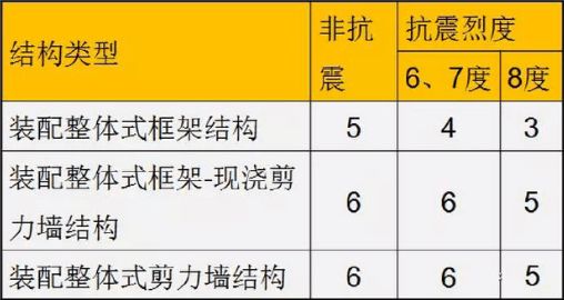

二、装配式建筑使用高度
装配式混凝土结构主要包括装配整体式结构、框架、剪力墙、以及多层剪力墙。
三、装配式建筑的高宽比
对于结构刚度、整体稳定、承载力和经济合理性的宏观限制外,装配式混凝土结构,更重要的是提高结构的抗倾覆能力,减小结构底部在侧向力作用下出现拉力的可能性,避免墙板水平接缝的同时受拉。

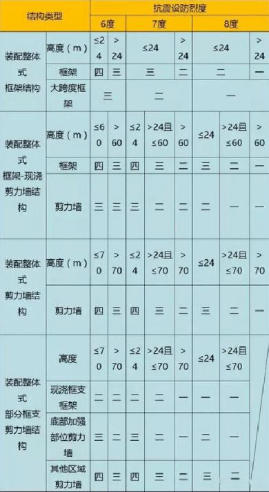

四、装配式建筑抗震等级
