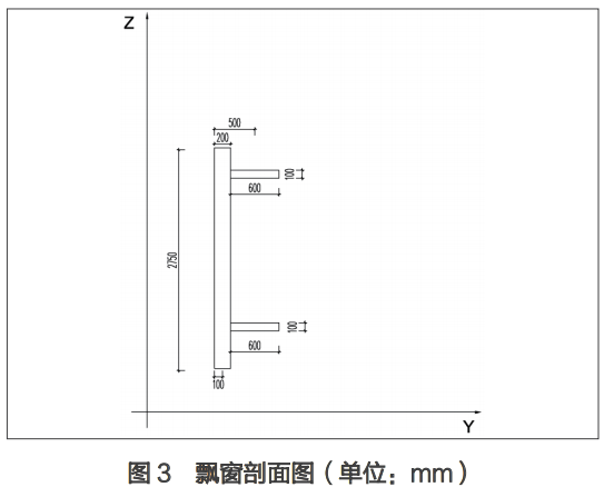

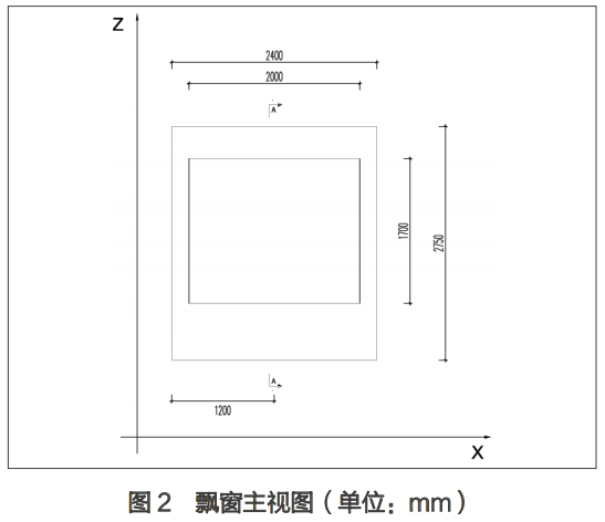

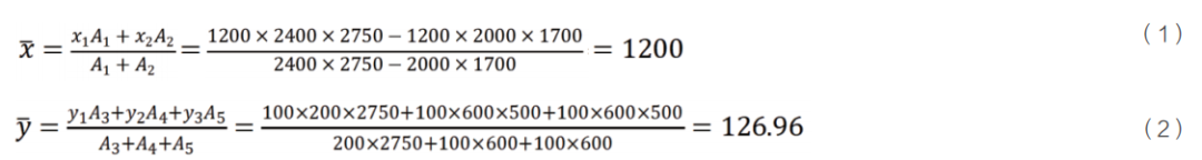

预制飘窗是一种典型的异形预制混凝土构件,通常具有采光面积大、通风效果好等优势,但同时由于凸窗的存在,其构件重心免不了要向凸窗一侧偏移。笔者以预制飘窗为例对异形预制混凝土构件吊点布置位置进行分析计算(见图 2、图 3),具体内容如下。
式(1)中,x 1 为飘窗主视图中整个墙面的重心坐标,x 2 为飘窗主视图中凸窗面的重心坐标,A 1 为飘窗主视图中墙面的总面积,A 2 为飘窗主视图中凸窗面的总面积。
式(2)中,y 1为飘窗剖面图中整个墙面的剖面重心坐标,y 2 为飘窗剖面图中凸窗面的上部重心坐标,y 3 为飘窗剖面图中凸窗面的下部重心坐标,A 3 为飘窗剖面图中墙面的总面积,A 4 为飘窗剖面图中上部凸窗面的总面积,A 4 为飘窗剖面图中下部凸窗面的总面积。
经计算,当凸窗重心在构件内时,施工人员可以通过调整吊点的位置使构件重心和吊具重心在吊装过程中处在同一铅垂线上;当凸窗重心在构件外时,施工人员无法通过调整吊点位置来达到平稳吊装的目的。此时,施工人员可将专用调节装置固定在构件上,并结合手拉葫芦来调整构件的状态,待构件平稳后再进行吊装。

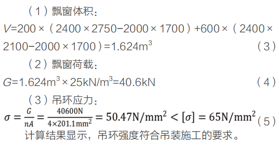

3.3 预制飘窗两个吊点的吊具强度验算
假设预制飘窗有两个吊点, 这两个吊点的吊环由HPB300 级钢材制成,吊环直径为 16mm,吊环钢筋截面面积为 201.1mm2,混凝土容重为 25kN/m3。具体的计算过程如下所示。
