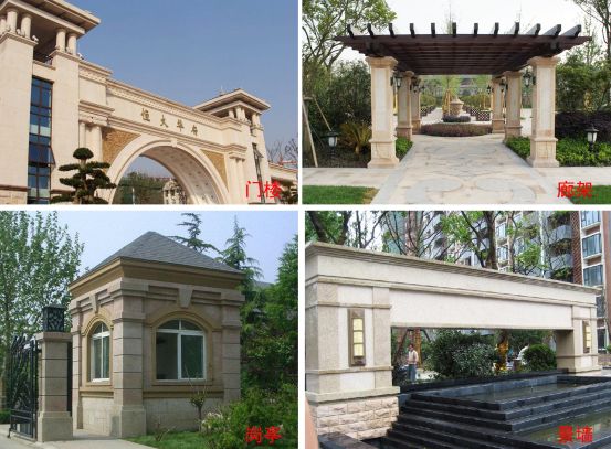

 园林景观中的应用:

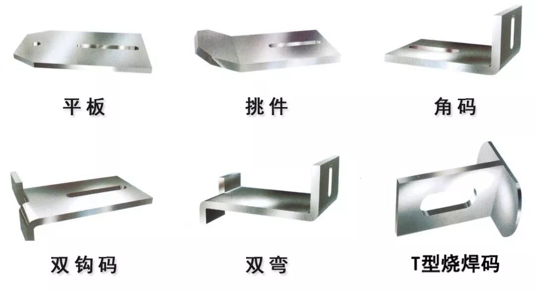

开槽式:通过专业的开槽设备,在瓷板棱边精确加工成一条凹槽,将挂件扣入槽中,通过连接件将瓷板固定在龙骨上。开槽式瓷板幕墙的不足在于对瓷板厚度要求较高,一般瓷板不小于15mm厚;开槽时容易崩边,损耗大;需要安装钢龙骨,加大建筑物承重,且增加成本。
开槽式挂件

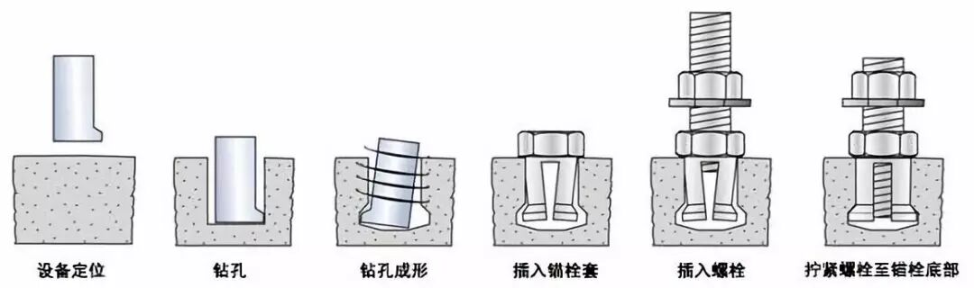

背栓式干挂:通过专业的开孔设备,在瓷板背面精确加工里面大、外面小的锥形圆孔,把锚栓植入孔中,拧入螺杆,是锚栓底部完全展开,与锥形孔相吻合,形成一个无应力的凸型结合,通过连接件将瓷板固定在龙骨上。这种干挂饰面板安装工艺亦可与玻璃幕墙或大玻璃窗、金属饰面板安装工艺等配套应用。
背栓式开孔示意图
