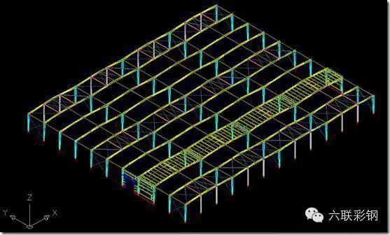

门式轻钢厂房结构体系的构成:主结构、次结构、围护结构、其他附属结构。
◇主结构:横向主钢架 结构中最主要的部分,也是主受力部分,在门刚中为平面结构,面外稳定需要依靠其他系统来辅助达成,在设计时,要充分考虑到钢架的面外稳定问题。刚架主要包括实腹钢梁、钢柱,在轻钢中多用楔形截面,有效利用构件截面特性。
主刚架

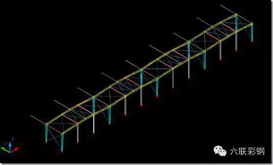

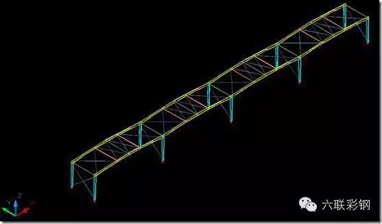

支撑系统 支撑系统在整个结构体系中的用钢量并不大,但却是非常重要的。对比主钢架来说,虽然其重要程度不如主钢架,但是因现在的设计均为计算机辅助设计,主钢架的计算可以利用设计软件非常准确的计算求得,但支撑系统的布置,截面选择等却需要有一定的人为因素参与,所以其显得更为重要。并且支撑系统承担着整个结构纵向传力及整体稳定的重要作用。以后在其他结构体系特别是空间结构设计中,在选型的最前期,就该有整个体系的稳定概念,这样才能从大方向上把握住整个结构的安全性和选型的合理性。门刚支撑系统包含屋面横向支撑、柱间支撑、系杆等。注意在屋脊及柱顶位置的系杆一般均需通长设置。
支撑系统

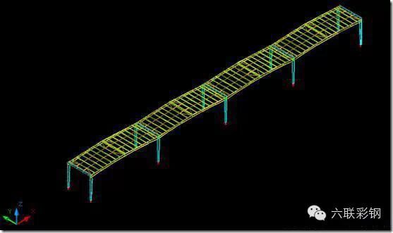

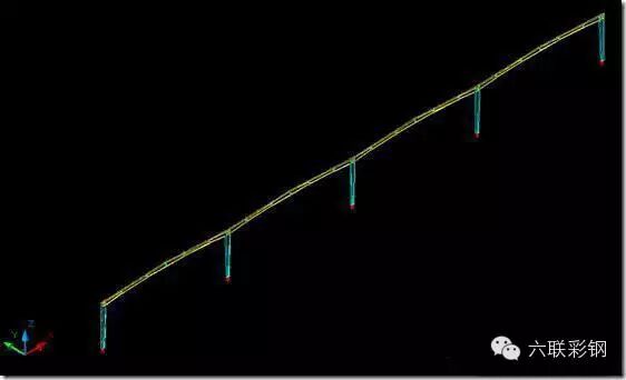

◇次结构:屋面檩条 主要采用冷弯薄壁型钢,一般有C型檩条、Z型檩条,其他当跨度较大时也会采用大通H型钢及方管、桁架式等,其布置方式有简支梁、连续梁两种,主要用途是作为屋面围护结构(屋面板)的支承结构,并和隅撑配合组成屋面梁的面外支承点。檩条按其跨度应根据规范要求设置拉条。
屋面檩条布置

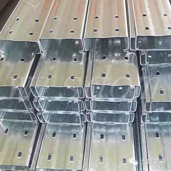

墙面墙梁 与屋面檩条相同,多采用C型、Z型冷弯薄壁型钢,或者大通H型钢、方管等。
墙面墙梁布置
图片c型钢

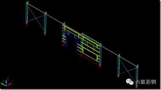

抗风柱 抗风柱多布置于山墙,主要用于端开间跨内风载传递给主结构。山墙风载通过抗风柱传递给屋面支撑,再由屋面支撑传递到柱间支撑,经柱间支撑传递至基础。抗风柱的材质一般同主结构的Q235B或Q345B。
山墙抗风柱布置

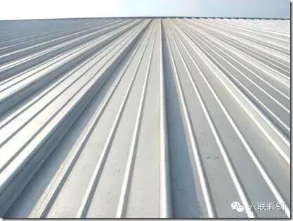

◇围护结构:屋面板 一般采用建筑用压型钢板,考虑排水问题,一般选用高波板。建筑用压型钢板的基材采用冷轧薄钢板作为原板,在原板表面做热镀锌镀层,或者热镀铝锌镀层,形成基板,即镀层板,在镀层板表面涂覆有机涂料,形成涂层板。涂层板经辊压冷弯,沿板宽方向形成波形截面的成型钢板即为压型彩钢板。其与屋面檩条的连接方式一般有打钉连接,其他固定件连接等。一般大型屋面还有采光要求。
屋面板

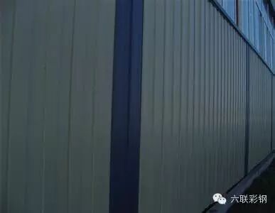

墙面板 墙面也是采用建筑用压型钢板,一般选用低波板,连接形式主要采用打钉连接。
墙面板
