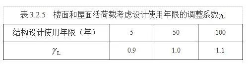

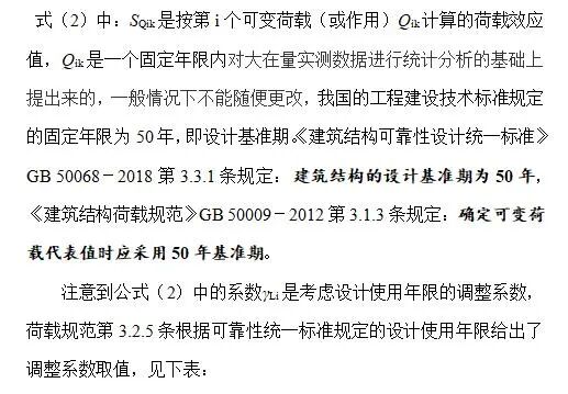

     二、构件承载能力极限状态验算公式
《建筑结构荷载规范》GB 50009-2012第3.2.2条给出了承载能力极限状态下的设计表达式:
对于由可变荷载控制的效应设计值,其荷载基本组合公式为:
图片 注:当设计使用年限不为表中数值时,调整系数可按线性内插确定。
由此可见,设计基准期是用于确定可变作用及与时间相关的材料性能取值而选用的时间参数,它影响到的是公式(1)中的SdRd如设计时需要采用其他设计基准期,则必须确定在该基准期内结构材料性能和最大荷载的概率分布及相应的统计参数。
