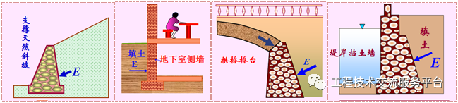

1.土压力的产生 在水利水电、铁路和公路桥梁及工民建等工程建设中,常采用挡土墙来支撑土坡或挡土以免滑塌。例如:支挡建筑物周围填土的挡土墙(图5-1a),房屋地下室的侧墙 (图5-1b),桥台 (图5-1c),堤岸挡土墙 (图5-1d)等。这些结构物都会受到土压力的作用。 土压力——由于土体自重、外部荷载或结构物的侧向挤压作用,挡土结构物所承受的来自墙后填土的侧向压力。它是挡土结构设计要考虑的主要荷载。
1.土压力的产生
abcd
图 5-1

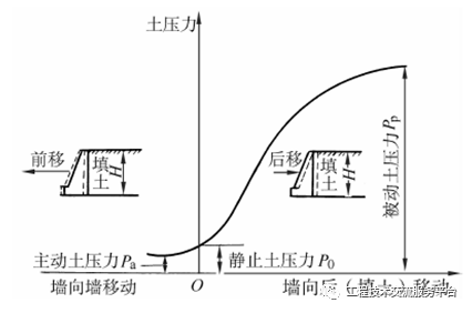

上述三种土压力的移动情况和它们在相同条件下的数值比较,可用图5-2来表示。由图可知PpPoPa
图 5-2 土压力与墙移动的关系示意图
3.影响土压力的因素
1) 挡土墙的位移方向和位移量的大小。位移的方向不同,则土压力的种类、大小也不同,这是在设计挡土墙时首先应该考虑的。
2) 墙的性质,包括墙的形状、墙背的光滑程度,结构形式以及墙的建筑材料。
3) 填土的性质,包括土的重度、含水量、内摩擦角和粘聚力的大小等等。
土压力的大小和分布与挡土结构的刚度、土的性质,以及挡土结构的位移有关
