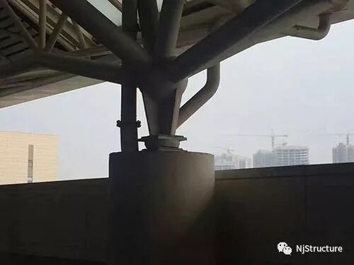

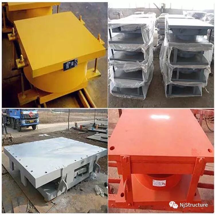

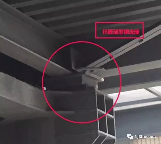

当连廊本身的刚度较弱时,即使做成刚性连接,它也不能起到协调两塔楼变形的作用,这时应当考虑做成滑动连接的形式。滑动连接可以是连廊一端与塔楼接,一端滑动连接,也可以两端均做成滑动支座。采用这种连接方式,连廊的受力将会比较小,但是这时连廊已经不能再协调塔楼间的共同工作,塔楼和连廊均单独受力,整个连廊结构仅仅是形式上的“连廊结构”。因为滑动端在荷载作用下会有一定的滑移量,所以滑动支座在设计时有个重要问题就是要设限复位装置,并提供预计滑移量,防止连廊的滑落或与塔楼发生碰撞而造成结构的破坏。因此这种连接方式一般用于连廊位置较低、跨度较小的情况。
