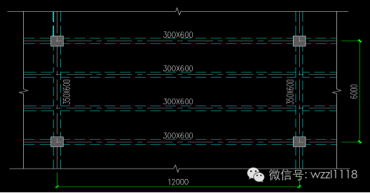

次梁单向布置(长垮/短垮=1.5~2):当跨度较大时,采用梁间距较小的次梁单向布置方式往往能够取得较好的技术经济效果,此时因次梁受荷面积较小,承担荷载不大,虽然跨度较大,但截面高度可以取的较小。例如:下图所示,次梁梁高可取1/20跨度,当梁跨度为12m左右时,梁高600mm左右,梁间距取2.0~3.0m,此时楼层结构高度不超过600mm。
