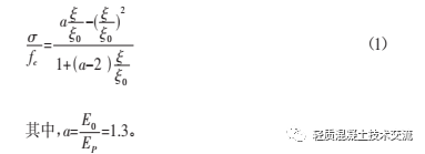

      成型制备了 3 组陶粒生态混凝土,平均抗压强度为 7.1MPa,平均抗折强度为 2.7 MPa。弹性模量取 20.0 GPa、泊松比取 0.23,受压及受拉本构模型]按式(1)进行。

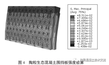

    施加风荷载 0.95 kPa 的计算结果如图 4 所示。
    从图 4 可以看出,陶粒混凝土墙的最大主应力(拉应力)为 0.083 MPa,小于陶粒混凝土的抗拉强度(以抗压强度的 1/8,约 0.890 MPa 来估计),符合强度的要求,整个构件处于弹性状态,且均未达到陶粒混凝土的抗拉强度。

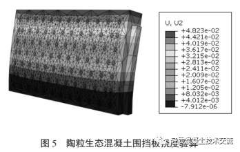

1.3.4 挠度验算(见图 5)
    从图 5 可以看出,陶粒混凝土墙的最大侧向位移为0.04823 mm,陶粒混凝土墙的悬臂长度为750 mm,则计算长度 l0=1500 mm(不大于 7 m),验算符合 GB 50010—2010《混凝土结构设计规范》中关于受弯构件挠度的规定(普通构件≤l0/200=3.75 mm,重要构件≤l0/250=3.00 mm)。

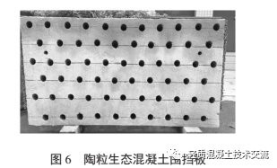

      按照前节设计的结构,制作了 块陶粒生态围挡板,生态围挡板长 1500 mm,高 750 mm,厚 150 mm,所用陶粒为 600级,筒压强度为 6.5 MPa,采用 P·O42.5R 级水泥,骨料采用粒径 10~16 mm 的单粒级陶粒,表观密度为 0.51 g/cm3,以矿粉、硅灰混合而成的生态混凝土专用掺合料,采用普通自来水。以水胶比 0.28,设计孔隙率 20%,制作时所用陶粒生态混凝土强度为 5.5 MPa。采用自落式搅拌机进行生态混凝土的制作,往搅拌机中加料,加料顺序为陶粒+水泥+掺合料,空搅拌 30 s,然后缓慢加入水,搅拌 180 s,卸料,人工稍加拌和,分层装入模具中,每层入料后,用捣棒压实,最后用抹子将多余的混凝土刮去,并对端部进行精加工,自然养护 24 h 后脱模,用抹灰砂浆对生态围挡板前后两表面进行抹面,浇水养护 7 d 后,进行植物栽种,见图 6

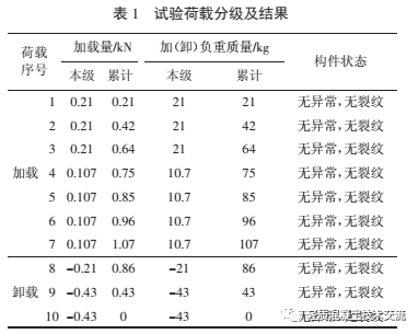

      按陶粒生态围挡板尺寸及承载要求,生态围挡需承受0.95 kPa 均布载荷,换算成加载力为 0.95 kPa×1.5 m×0.75 m=1.07 kN,约 107 kg,即块均布极限载重不低于 107 kg。试验的荷载分级及试验情况如表 1 所示。

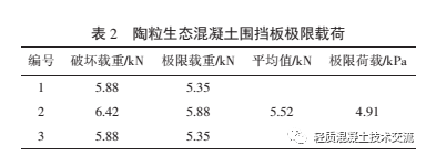

从表 1 可以看出,生态围挡板在承载 0.95 kPa 的均布荷载下,其结构仍保持完整,无裂纹出现,说明生态围挡板具有足够的结构强度抗抵风载。在达到设计荷载后,继续加试生态围挡板进行均布加载,检测其极限载荷能力,试验结果如表 2 所示。
   从表 2 可以看出,生态围挡板的承载力可达到 5.52 kN,远远大于抵抗风载的设计要求。与前节中有限元分析的结果对比,计算得到生态围挡板在风载作用下所产生的拉应力远低于构件自身的极限拉应力结果相一致。
