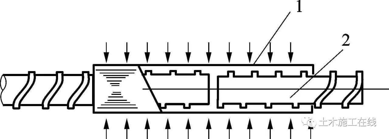

1、套筒挤压接头
套筒挤压接头是通过挤压力使连接件钢套筒塑性变形与带肋钢筋紧密咬台形成的接头。
钢筋套筒挤压连接有轴向挤压和径向挤压两种方式,常用的是径向挤压。主要设备有钢筋液压压接钳和高压油泵。
套筒挤压接头的安装应符合下列要求:
①钢筋端部不得有局部弯曲,不得有严重锈蚀和附着物;
②钢筋端部应有挤压套筒后可检查钢筋插入深度的明显标记,钢筋端头离套筒长度中点不宜超过10mm;
③挤压应从套筒中央开始,依次向两端挤压,挤压后的压痕直径或套筒长度的波动范围应用专用量规检验,压痕处套筒外径应为原套筒外径的0.80-0.90倍,挤压后套筒长度应Wie原套筒长度的1.10-1.15倍。
④挤压后的套筒不应有可见裂纹。

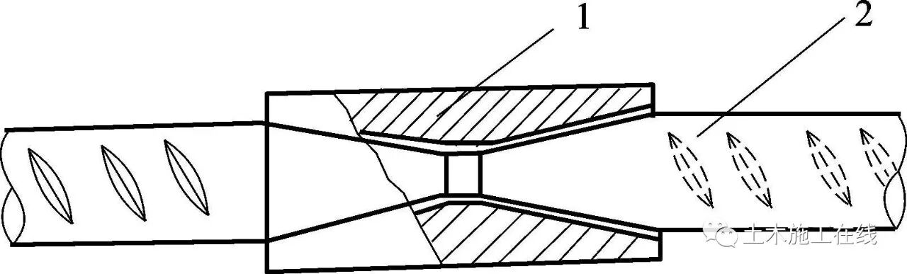

锥螺纹接头是通过钢筋端头特制的锥形螺纹和连接件锥螺纹咬合形成的接头。
锥螺纹接头的安装应符合下列要求:
①接头安装时应严格保证钢筋与连接件的规格相—致;
②接头安装时应用扭力扳手拧紧,拧紧扭矩值应符合下表的规定;

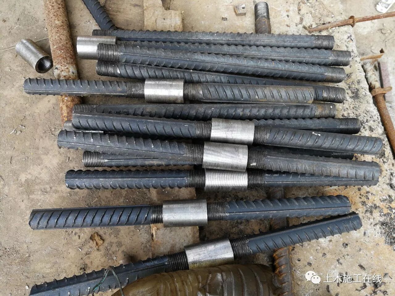

3、直螺纹连接

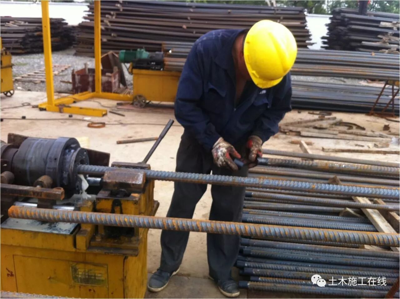

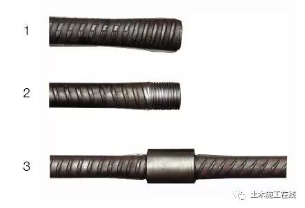

 钢筋直螺纹连接分为镦粗直螺纹和滚轧直螺纹两类。镦粗直螺纹接头是通过钢筋端头镦粗后制作的直螺纹和连接件螺纹咬合形成的接头;滚轧直螺纹接头是通过钢筋端头直接滚轧或剥肋后滚轧制作的直螺纹和连接件螺纹咬合形成的接头。滚轧直螺纹接头是目前大直径钢筋机械连接的主要形式。
直螺纹接头的安装应符合下列要求:

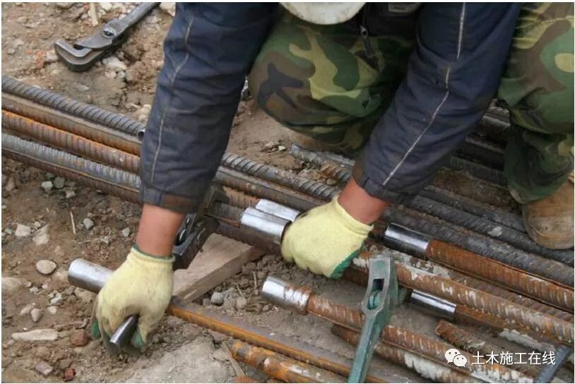

①安装接头时可用管钳扳手拧紧,钢筋丝头应在套筒中央位置相互顶紧。标准型、正反丝型、异径型接头安装后的单侧外露螺纹不宜超过2p;对无法对顶的其他直螺纹接头,应附加锁紧螺母、顶紧凸台等措施紧固。
②接头安装后应用扭力扳手校核拧紧扭矩,拧紧扭矩值应符合下表的规定:
