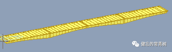

2.打开midas运行程序,将程序里的单位设置成《节段划分》图的单位,这里为cm。导入上步的.dxf文件。将节点表格中的z坐标与y坐标交换位置(midas中的z与cad中的y对应)。结构建立完成。模型如图:

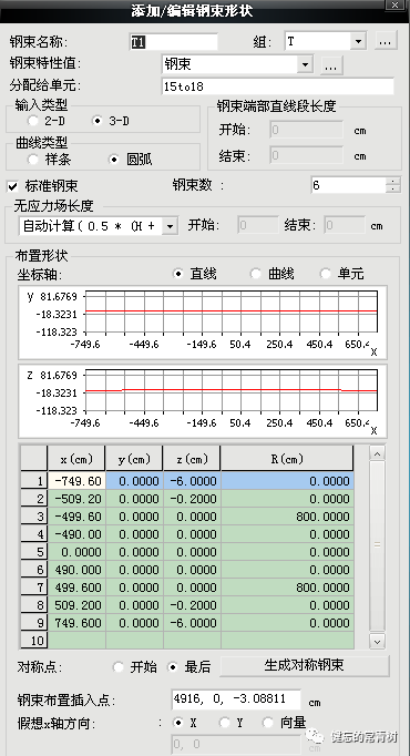

2.钢束布置形状:荷载,预应力荷载,钢束布置形状,以T1为例:
1)打开《预应力束几何要素》,建立以中心点为原点的局部坐标系,为方便,在excel里建立好关键点的坐标,
2)钢束布置形状(钢束特性值:钢束1;分配给单元:15to18;输入类型:3-D;标准钢束:6束;无应力场长度:自动计算;布置形状:将建好的局部坐标复制在表格中,生成对称钢束;钢束布置插入点:在模型窗口拾取对应点)如图

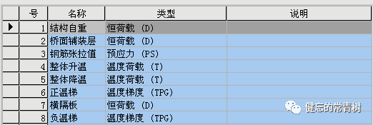

五.静力荷载
1.荷载命名:荷载,静力荷载工况(名称:结构自重;类型:恒荷载,
名称:桥面铺装层;类型:恒荷载,
名称:钢筋张拉值;类型:预应力,
名称:整体升温;类型:温度荷载,
名称:整体降温;类型:温度荷载,
名称:正温梯;类型:温度梯度,
名称:负温梯;类型:温度梯度,
名称:横隔板;类型:恒荷载) 如图

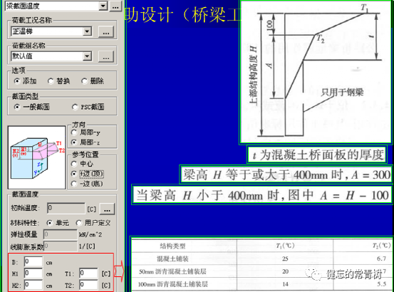

7.正温梯:荷载,温度荷载,梁截面温度(荷载工况名称:正温梯,
参考位置:+边(顶),填入相应的B、H1、T1、H2、T2) 全选,适用。如图:
8负温梯:荷载,温度荷载,梁截面温度(荷载工况名称:负温梯,
