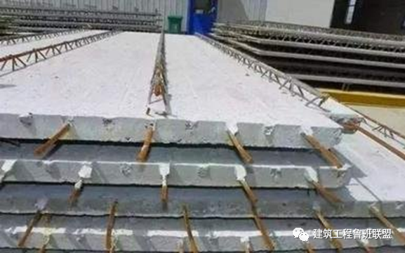

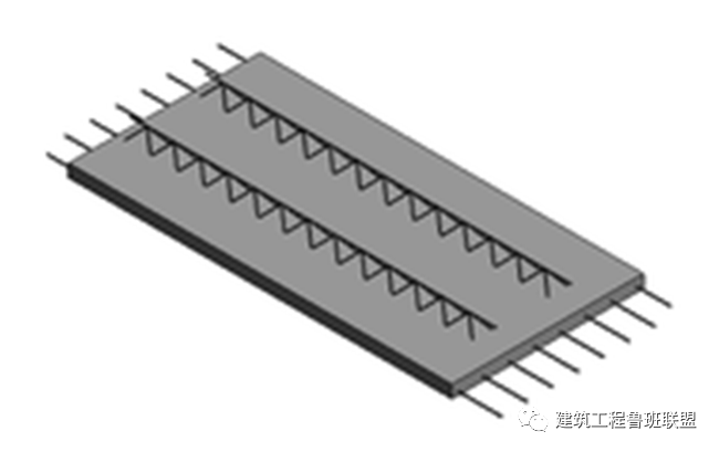

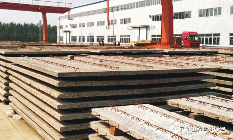

叠合构件是由预制混凝土构件和后浇混凝土组成,以两阶段成型的整体受力结构构件;叠合楼板是装配式建筑中最常用的装配式水平构件。叠合板的预制层可作为上层现浇叠合层的永久性模板,现浇层中也可敷设水平设备管线。不同功能建筑中的设备机电系统大有不同,因此在叠合板的预制板上需要预留预埋的开洞及预留预埋也不同。不管是管线的明装或者暗敷都会或多或少的在叠合板上进行预留预埋,叠合板上的预留预埋的深化设计准确性会对预制构件的加工生产和施工阶段的施工安装都有直接的影响。常用的叠合板为桁架钢筋混凝土叠合板(60mm厚底板),其桁架钢筋的特殊构造也会对预留开洞和线盒预埋造成较大的影响。结合装配式建筑叠合楼板深化设计和装配式建筑安装工程实践,主要从现有常见的叠合楼板深化设计问题和后期施工问题剖析,提出修正施工图设计和深化设计阶段专业间提资配合的优化措施,最终提高装配式建筑构件深化设计的效率和质量,以减小对预制构件的加工生产和构件装配式施工的不利影响。

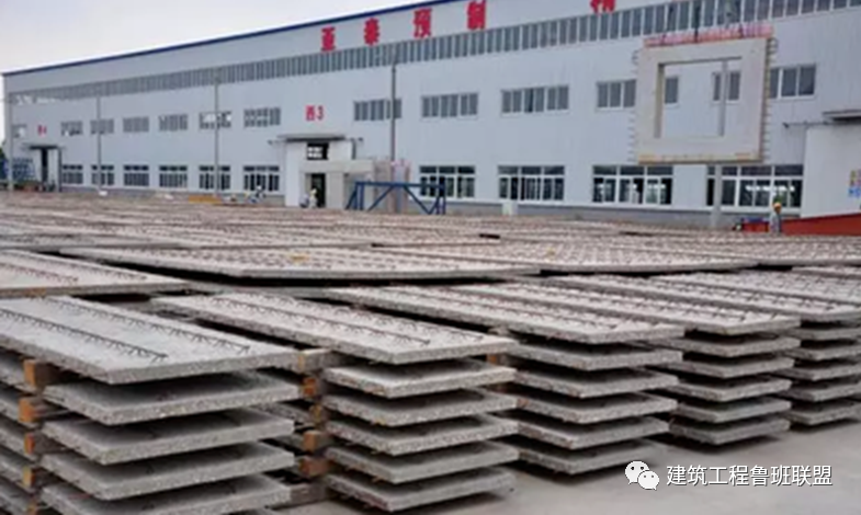

叠合板深化设计常见机电预留预埋问题背景
叠合楼板是装配式建筑中构造及实施相对简便的构件,但在实际的工程实践过程中,由于施工图阶段专业间配合的不到位和深化设计的精细度不够,造成在叠合楼板上的预留预埋缺失或不准确,给构件加工和施工安装造成较多返工,从而极大的影响工期和造成较大经济损失。

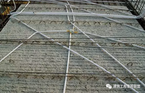

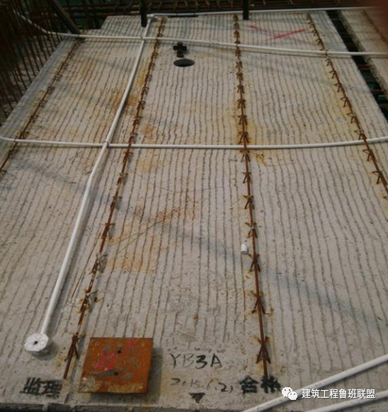

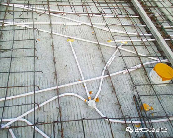

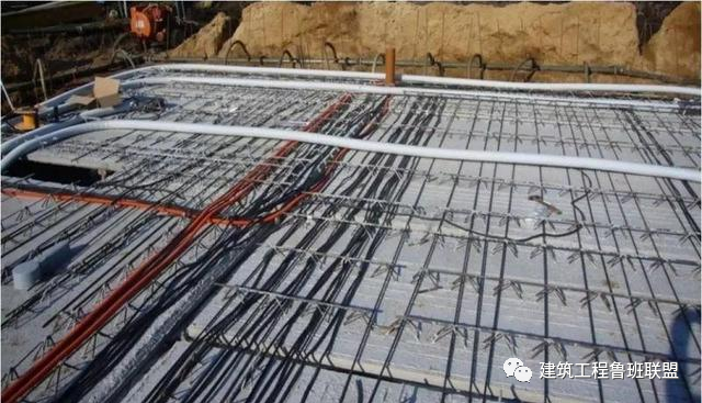

1)桁架钢筋设计高度错误,叠合现浇层暗敷线管无法穿越桁架钢筋,造成现场施工要在预制板上剔槽或增加支撑取消局部桁架钢筋上弦杆;
2)叠合现浇层局部管线较多且集中,集中和较大管径线管无法穿过桁架钢筋,造成现场施工切除管线集中局部部位的桁架钢筋和预制板;

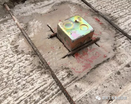

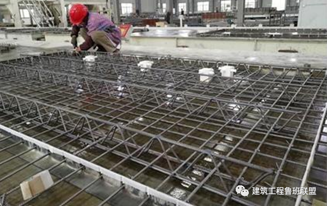

3)机电线盒预埋缺失,机电系统较多或有特殊需求时深化设计常遗漏小系统点位,造成现场施工开孔安装线盒;
4)机电线盒预埋位与设计点位置距离偏差较大,引起装修安装点位与设计要求位置偏差过大,造成现场施工需要重新开孔安装线盒;

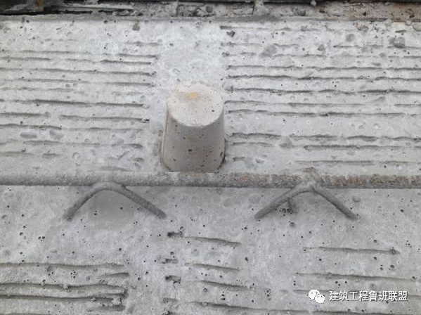

5)机电线盒预埋及进线方向未考虑桁架钢筋影响,线盒预埋位置距离桁架钢筋较近,且进线方向与桁架钢筋碰撞,造成现场调整进线方向对线盒重新开孔且无锁母;

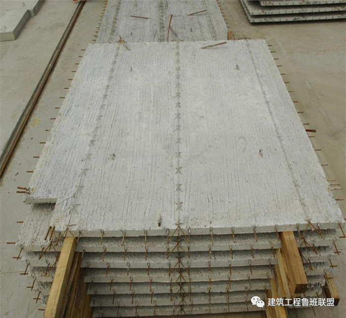

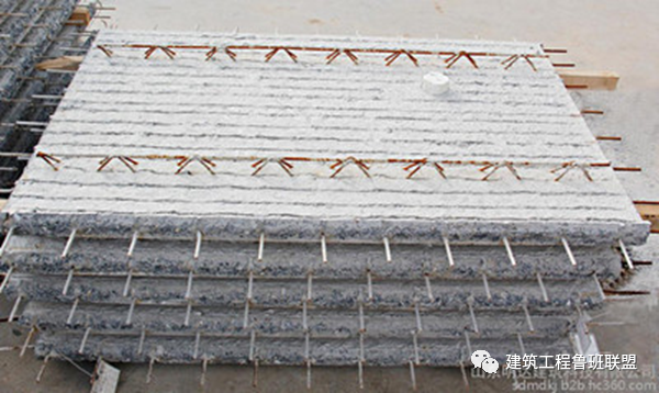

6)机电线盒预埋靠近预制板边缘,吊装及运输过程中造成线盒破损,需要现场拆除破损线盒重新安装;

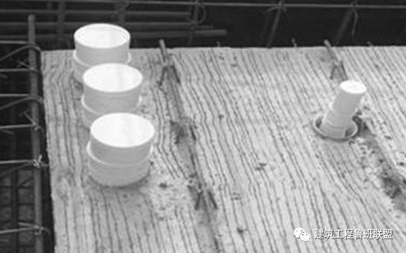

7)机电需向下竖向穿线管的预留洞缺失,造成现场施工需要对叠合预制板钻孔;
8)消防及给排水楼板竖向穿管,叠合预制板预留开洞缺失,造成现场施工需要切割叠合预制板重新开洞;
9)消防及给排水楼板竖向穿管,叠合预制板预留开洞位置及大小错误,造成楼层上下立管无法贯通及安装,现场施工需要对叠合预制板开洞切割扩孔;
10)叠合楼板预制板上的预埋套管在吊装和运输过程中破损,预留高出预制板面的套管极易破损,造成现场施工需要拆除破损套管重新安装;

1)叠合楼板电气预留预埋
(1) 照明系统:照明系统线管暗敷灯盒置于板底,照明系统灯盒在住宅和商业建筑中是常见的预留预埋构件。有精装需求的住宅项目在无吊顶板底的照明点位必须精确预留预埋灯盒,精装房间内的无吊顶射灯接线盒在叠合板区域更需精确预留。
(2) 消防系统:消防系统管线确定暗敷设置需要在叠合预制板底预留预埋接线盒,消防系统预留预埋的接线盒通常有:应急照明、疏散指示照明、火灾自动报警系统中的感烟探测器和火灾应急广播等。
(3) 强电系统:强电系统的控制开关在墙上设置,其线管在叠合板区域通常需要预留圆形穿线孔,在叠合板现浇层暗敷需要向下在隔墙中走管时需要在叠合预制板预留圆形穿线孔。
(4) 其它特殊需求:精装住宅项目中经常会有特殊预留预埋的需求,例如安防红外对射装置需要在板底预留接线盒,电动窗帘接线盒需要在板底预留接线盒等。

(1) 烟道、风井洞口:通常楼层烟道风井周边会有结构梁,但较小的烟道风井会在楼板上直接设置矩形洞口,若开洞在叠合楼板边缘会造成叠合楼板桁架钢筋无法贯通,造成叠合板安装方向整体刚度较差。因此在施工图设计阶段和装配拆分方案时就避免较大的板上预留洞口。

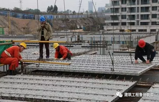

针对目前装配式建筑应用情况,若提高构件标准化程度和减少预留预埋的错误,结合装配式建筑的设计思路,对叠合板上的预留预埋还应将专业配合前置,即在施工图设计阶段装配拆分方案和机电施工图设计中均考虑叠合板的不利影响,尽量减少叠合板上的预留预埋。现多数项目为施工图设计完成后再进行构件的深化设计,此种方式对机电系统的优化调整和预留预埋的避让都是缺失的。

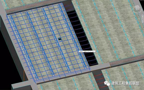

(1) 建立BIM深化设计模型:根据确定的结构施工图建立BIM深化设计模型,此时建立的模型不考虑叠合板的拆分和机电的预留预埋;
(2) 叠合板配筋深化布置:根据叠合板拆分方案对楼板进行拆分,并根据结构设计施工图对叠合板进行配筋布置;
(3) 机电专业提资:机电专业按照专业所需的叠合板上的预留预埋提供所有系统的点位布置图;
(4) 优化调整点位:利用二维图纸对机电专业提资的预留预埋点位结合叠合板拆分布置进行核对并提出优化意见;
(5) 机电预留预埋模型布置:叠合板上的预留预埋点位优化确认后,在深化设计的模型中对叠合板进行预留预埋布置,并根据预留预埋布置调整冲突的桁架钢筋和板底筋;
(6) 生成详图视图出图:模型经检查确认后,对预留预埋的点位和开洞进行定位,按照叠合板详图的标准布图方式生成构件深化详图图纸视图;
