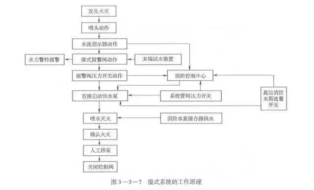

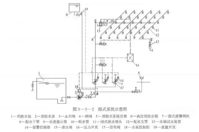

◆四大灭火系统◆ 湿式系统 ▍种类:闭式自动喷水灭火系统 ▍组成:闭式喷头、管道系统、湿式报警阀和供水设备。 ▍特点:结构简单、灭火速度快、控火效率高、范围广、系统施工较为简单。 ▍适用范围:适合在温度不低于4℃且不高于70℃的环境中使用。 ▍工作原理: 湿式系统在准工作状态时,由消防水箱或稳压泵、气压给水设备等稳压设施维持管道内的充水压力。

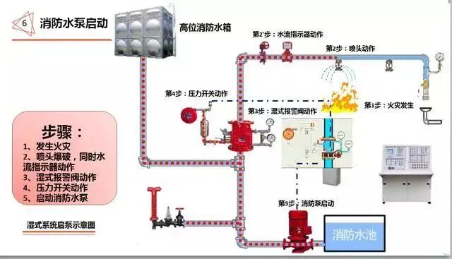

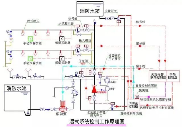

发生火灾时,在火灾温度的作用下,闭式喷头的热敏元件动作,喷头开启并开始喷水。此时,官网中的水由静止变为流动,水流指示器动作送出电信号,在火灾报警控制器上显示某一区域喷水的信息。由于持续喷水泄压造成湿式报警阀的上部水压低于下部水压。
在压力差的作用下,原来处于关闭状态的湿式报警阀自动开启。此时,压力水通过湿式报警阀流向官网,同时打开通向水力警铃的通道,延迟器充满水后,水力警铃发出声响警报,高位消防水箱流量开关或系统官网的压力开关动作并输出信号直接启动供水泵。供水泵投入运行后,完成系统的启动过程。

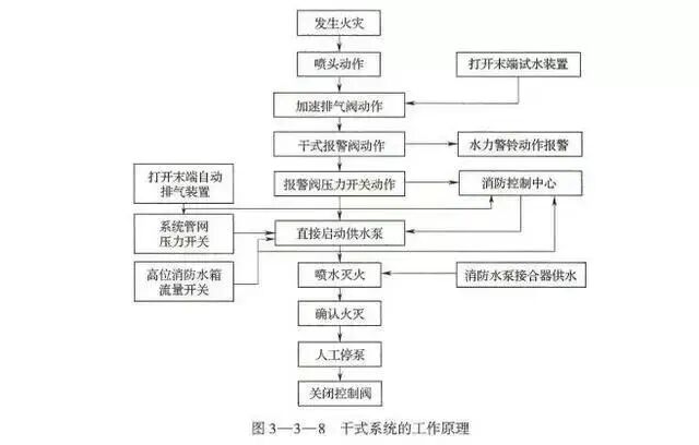

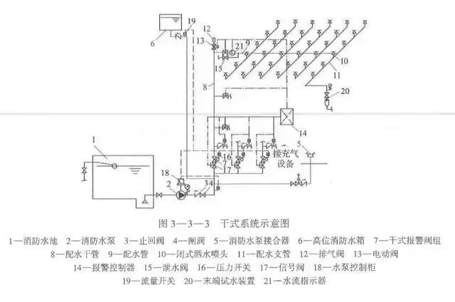

▍组成:闭式喷头、管网、干式报警阀、充气设备、报警装置和供水设备。
![图片](//g.co188.com/img/topics/new_topics/images/blank.gif)
▍特点:造价高、灭火效率低于湿式系统、有特殊用途。
▍适用范围:适用于环境温度低于4℃或高于70℃的场所,如不采暖的地下停车场、冷库等等。
干式系统在准工作状态时,由消防水箱或稳压泵、气压给水设备等稳压设施维持干式报警阀入口前管道内的充水压力,报警阀出口后的管道内充满有压气体(通常采用压缩空气),报警阀处于关闭状态。
发生火灾时,在火灾温度的作用下,闭式喷头的热敏元件动作,闭式喷头开启,使干式阀的出口压力下降,加速器动作后促使干式报警阀迅速开启,管道开始排气充水,剩余压缩空气从系统最高处的排气阀和开启的喷头处喷出。
此时,通向水力警铃和压力开关的通道被打开,水力警铃发出声响警报,高位消防水箱流量开关或管网压力开关动作并输出启泵信号,启动系统供水泵;管道完成排气充水过程后,开启的喷头开始喷水。从闭式喷头开启至供水泵运行前,由消防水箱、气压给水设备或稳压泵等供水设施为系统的配水管道充水。

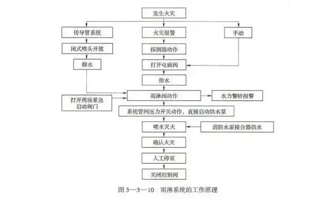

▍组成:火灾探测传动控制系统、自动控制成组作用阀门系统、带开式喷头的自动喷水灭火系统。
▍特点:反应速度快、灭火控制面积大、用水量大、形式选择较灵活。
▍适用范围:适用于需大面积喷水、快速扑灭火灾的特别危险的建筑物或场所,如炸药厂、剧院舞台上部、大型演播室、电影摄影棚。
系统处于准工作状态时,由消防水箱或稳压泵、气压给水设备等稳压设施维持雨淋阅入口前管道内的充水压力。发生火灾时,由火灾自动报警系统或传动管自动控制开启雨淋报警阀和供水泵,向系统管网供水,由雨淋阀控制的开式喷头同时喷水。

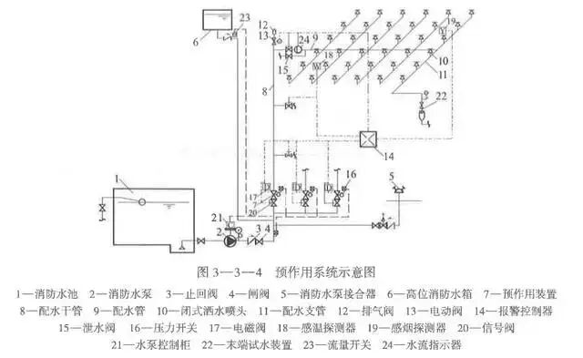

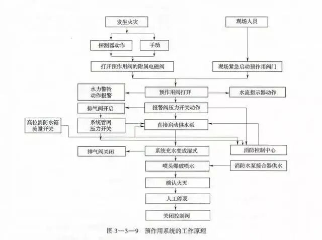

▍组成:闭式喷头、管网系统、预作用阀组充气设备、供水设备、火灾探测报警系统
▍适用范围:可以用于干式系统、湿式系统和干湿式系统所能使用的任何场所,而且还能用于一些这三个系统都不适宜的场所。
系统处于准工作状态时,由消防水箱或稳压泵、气压给水设备等稳压设施维持雨淋阀入口前管道内的充水压力,雨淋阀后的管道内平时无水或充以有压气体。
发生火灾时,由火灾自动报警系统开启预作用报警阀的电磁阀,配水管道开始排气充水,使系统在闭式喷头动作前转换成湿式系统,系统管网的压力开关或高位消防水箱的流量开关直接启动消防水泵并在闭式喷头开启后立即喷水。
